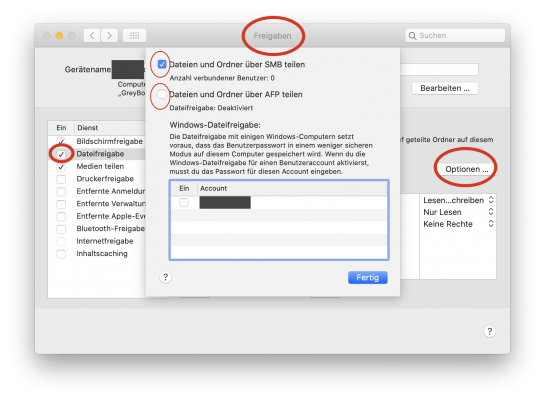

Unter macos erscheint das NAS unter den Geräten, nicht auf dem Desktop (wie bei USB-Platten): einfach anklicken, anmelden und der Zugriff ist möglich; man kann auch verschiedene Benutzer anlegen.

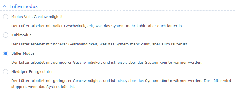

Bei meinem NAS ist nur der Lüfter laut, regelt aber dann runter. DeR HD Zugriff IST nicht laut. Habe den Server weit weg gestellt. Höre und sehe ihn also nicht.

Ein paar Einschätzungen von meiner Seite:
Laustärke
Bei mir (aktuell habe ich eine DS119j) ist der entscheidende Faktor definitiv die Festplatte, welche aber wie gesagt flüsterleise ist und selbst beim Musikmachen nicht stört. Hatte aber testweise schon andere Platten drin, wo es gestört hat --> entweder Brummen oder hochfrequentes Sirren. Zugriffsgeräusche stören mich persönlich nicht so sehr. Vorsicht: sogar beim selben Hersteller/Baureihe gibt es deutliche Unterschiede. Der Lüfter ist bei mir nicht hörbar (steht auf zweiter Stufe von unten). Hier also nichts zu meckern.
Musikhören vom NAS:
Kein Problem, läuft einwandfrei. Die Festplatte ist dabei natürlich in Betrieb (falls du das mit "läuft im RAM" meinst). Videostreaming (falls du das brauchst) startet prompt und läuft ohne Ruckeln, sowohl auf Computern, iPads oder auch dem Samsung TV. Die Synology Anwendung "Video Station" eignet sich gut zum Katalogisieren inkl. Titelbilder etc.
Audio Recordings und Samples:
Klar kannst du die da hochschieben. Vermutlich hast du dann aber ein paar mehr kleine Dateien (SSD --> Vorteil).
1TB SSD plus ner 4TB HD:
Hier bin ich mir nicht sicher ob die DS220j diese als einzelne Volumes zur Verfügung stellen kann oder immer nur als JBOD oder RAID. In letzterem Fall würde es natürlich nicht gehen, da du 2 unterschiedliche Platten hättest. Hier müsste vielleicht mal ein User der DS220 Auskunft geben... @Mesmerised
Alles in allem ist die Sache mit den Festplatten nicht ohne. Also wohnraumtaugliche Exemplare zu finden. Ich habe damals 3-4 verschiedene Platten ausprobiert und zurückgeschickt (!) bevor ich mich für die Seagate entschieden habe. Du kannst natürlich Datenblätter vom Hersteller lesen und da erstmal die leiseste raussuchen. Trotzdem verhalten sich die Platten nicht immer vorhersagbar, auch wegen der Serienstreuung. Zugriffsgeräusche sind ein Faktor, ja. Aber viel schlimmer finde ich die Laufgeräusche die ja auch im Leerlauf vorhanden sind. Dazu kommt ggf. das Hoch- und Runterfahren, falls du den Energiesparmodus aktiviert hast.
Ganz ehrlich: Ich würde allein aus diesem Grund heute auf SSD gehen. Dann auch eher ein 1-bay NAS wie das 120j nehmen. Das ist aber Geschmackssache und basiert auf der statistischen Einschätzung, dass SSDs nicht einfach so abrauchen wie Festplatten. Und ja, es ist kein professioneller Rat, denn nur eine redundante Konfiguration sichert dich wirklich vor Hardwareschäden ab. Dann hast du aber immer noch kein echtes Backup (ein RAID-NAS ist kein Backup). Aber diese Diskussion würde hier zu weit führen und jeder muss für sich selbst entscheiden, wie er seine Datenhaltung organisiert.

ein NAS macht immer genau dann sinn, wenn man mit mehreren computern mit verschiedenen betriebssystemen (ergo dateisystemen) auf die gleichen dateien zugreifen will.
bei mir sinds 2-3 macs (also nur ein Betriebssystem) (1x Highsierra, 2x bigsur)
kann es sein das es viel sinnvoller wäre die 2-3 macs einfach direkt miteinander zu verbinden ?
das sollte gehen wie ich gesehen hab ( WLAN)

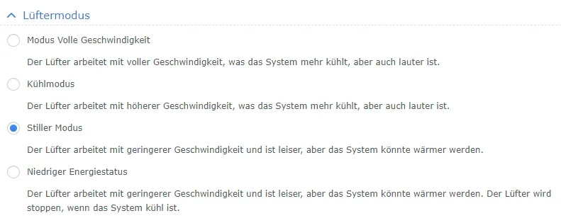

es hat ja auch nen Gehäuse lüfter ?
1.b---> könnte man also rein SSDs verwenden, Lüfter abstellen, und ruhe ist ?
Der Lüfter ist hörbar, stört aber nicht. Im leise-modus nervt er mich nicht. Was deutlich hörbar ist, sind die Kopfbewegungen der zwei Toshiba Server HDDs. Da die Kiste ein Plastikgehäuse hat macht es doch relativ viel Gerappel auf dem Betonboden. Also SSDs rein und Lüfter aus wäre eine Lösung, ja. Mir war SSD für meine Datenmengen halt noch zu teuer. Oder hat, wie geschrieben, am besten das NAS in einen anderen Raum verbannen, wo es rumrattern kann. :-)

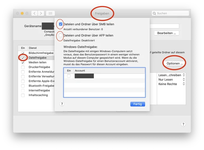

Das seh ich grad... Dann ist folgender Tipp noch für dich wichtig, da die neueren Systeme ein anderes Protokoll nutzen, als die alten (High Sierra nutzt AFP oder SMB, Catalina und Big Sur nur noch SMB!) Daher folgendes auf allen Rechnern einstellen in Systemeinstellungen -> Freigaben -> Optionen:
Freigabe über SMB an, Freigabe über AFP aus! (siehe Bild)
