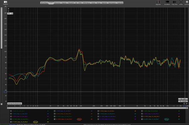

Hallo, ich bräuchte bitte mal eure Unterstützung.
Mein Studioraum ist kompliziert verwinkelt aber denke, ich habe ich recht gut behandelt. Allerdings hatte ich schon immer an meiner Abhörposition ein Loch bei ca 115 Hz. Dachte, ok muss ich nur dran denken ... Produktionen waren soweit auch ok - nur dass ich krass zuwenig Höhen reingemixt hatte, kurz nachdem ich die neuen Speaker hatte.

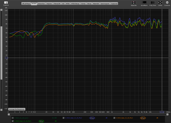

Es kann sein, dass ich was an den Postionen verändert habe, als ich umgebaut habe, aber eher nicht, weil ich auf sowas achte. Nur mit dem neuen Setup klang plötzlich alles noch cleaner und analytischer als zuvor. Darum hab ich hier zum einfach nur im Raum was machen ein logitech 2.1 system - das klingt auf Dauer viel angenehmer. Ich hab aber auch gemerkt, was der kleine Logitech sub ausmacht und dachte, ich hole mir auch den Yamaha HS8S. Nach 8 Wochen Kleinanzeigen Ärger jetzt einen neu gekauft und wollte das Studio neu einmessen. Dachte gute Gelegenheit um alles etwas zu verrücken. Bin mit Tisch und Speakern ca 15 - 20 cm näher an die Wand. Hab Messungen gemacht ... und traue meinen Augen nicht. Problem behoben? Oder MEW falsch kalibriert?
Alle drei Messungen an der selben Stelle mit Änderungen an den Speakern selbst:
blau: Room Control -4, High Trim -2
orange: RC: -2, HT -2
grün: RC: 0, HT -2

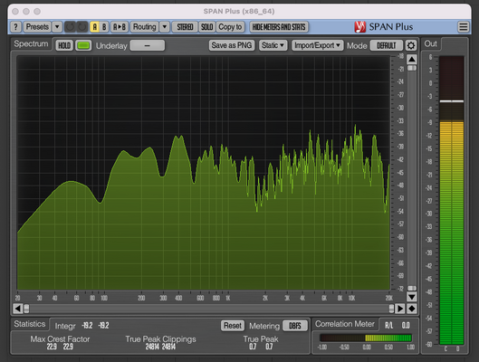

Dann habe ich gerade mit Reaper pinkes Noise erzeugt und mit SPAN Plus gemessen:
Und da hab ich wieder ein Loch bei 90 Hz - nicht so stark ausgeprägt wie das aus den alten Messungen bei 110/115 aber ähnlich.
Irgendwelche Ideen? Ich hab den Sub HS8S jetzt hier stehen, aber noch nicht ausgepackt.
Ich vermute, dass Du so ein Loch immer in einem Raum mit üblichen "Hobbyisten"-Akustikmaßnahmen haben wirst. Der Sub wird Dir aber die Bässe insgesamt anheben. Insofern ein +1 für den Sub. Macht auch ganz doof gesagt Spaß.
Wenn ich aber Deine Messung mit anderen hier veröfffentlichten Messungen vergleiche, dann produziert Deine Abhöre vorallem immer noch zu viele Höhen.

"ein Loch bei ca 115 Hz."
das ist so schmalbandig und klein, dass du das garantiert nicht hörst.

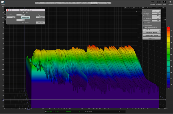

ein REW Wasserfalldiagramm wäre noch wichtig um decayzeiten zu beurteilen

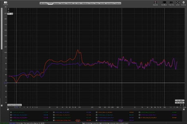

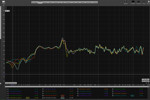

Der Sub (blau) haut mir ne unschöne Schwankung rein. Grün ist die letzte Messung ohne Sub
Messung mit Sub. Vol: 3,5/10 Loc Cut: 110 Hz
Ich persönlich würde nie so hoch einen Bass trennen. Ich fahre den dann nur zur Erweiterung des LowEnd, also das, was die Monitore nicht schaffen. Trenne daher bei 40-60 Hz. Aber das ist nur meine Meinung.
Dein Loch bei 115 Hz ist ein klassisches Modenproblem. Ich würde da mit einem EQ drangehen , als Notlösung
Du kannst dein LowEnd auch erweitern, indem du alles darüber absenkst, kostet zwar Headroom, aber soll ja zum mixen ? Gelle ?

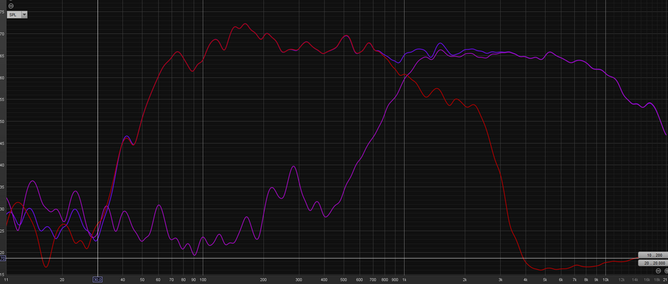

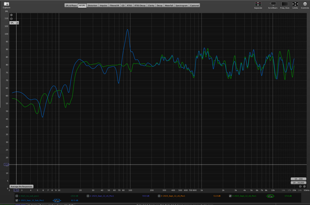

20 Messungen später: Der Sub macht eher Probleme bei 92 hz. Fühlt sich gut an, macht Spaß, aber wenn ich die Messung sehe ...
Hier nochmal meine letzte Messung mit Sub (rot) und ohne Sub (lila)
Sub: HiCut bei ca 100, LowCut Off.
Ich frage mich, wie kommt es zu diesem Sprung bei 800 ?
Wenn Du jetzt den Hicut des Sub auf 70Hz oder 80Hz setzen kannst, dann sähe das doch mal schon ganz gut aus. Du hast dann zwar eine leichte "Badewanne" (Bässe und Höhen lauter als Mitten) aber es dürfte ausgewogener sein, als vorher.

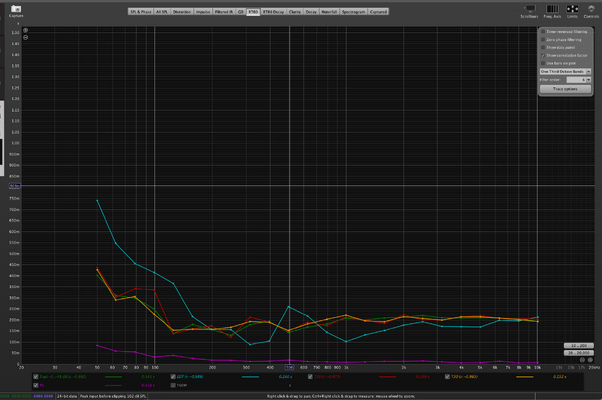

Leider ändern die Hi/Low Cut Regler am Sub praktisch nichts. Nur bei 125 verstärkt sich das Loch
rot: HiCut 100, LowCut off
Türkis: HiCut 80, LowCut Off
Gelb: HiCut 80, LowCut 80
Range ist 80 - 120

Wenn HiCut das ist, was an die eigentlichen Monitore gegeben wird, und LoCut das, was an den Sub geht, dann würde ich mal LoCut=80 und HiCut=120 probieren. Also willentlich da ein "Loch" konfigurieren wo Du jetzt ein Maximum hast.
Der Witz ist, dass selbst mit diese Maximaleinstellungen (hellblau) sich am Bild fast nichts ändert. Die Spitze wächst sogar leicht an. Frage mich, ob der HiCut Schalter defekt ist.

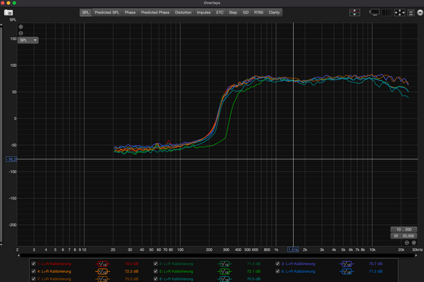

Ja, das hat sich alles etwas überholt und es gibt Neuigkeiten, die ich hier kurz dokumentieren möchte.
Ich ziehe aktuell in ein neues Studio und bin gerade wieder fleißig dabei, auszumessen. Dabei wurden mir mit meinem Setup sehr, sehr seltsame Messergebinsse angezeigt: Einen plötzlichen Anstieg (bzw wie ich gerade gesehen habe eine Invertierung?) bei 250 Hz
Das ist eine Messung über mein Tascam* Model 16 - mit drei veschiedenen Mikrofonen in einem unbahandeltem Raum. Alles sind ratlos, wie sowas pasieren kann.

Sieht aus Als ob da ein Filter schon werkelt, ein Raum gibt solche Antworten nicht.. auch weil die Kurve, unabhängig von dem Knick, viel zu linear ist.
  • #27
Ich habe das auch an den Service von Tascam* geschickt und die konnten sich das nicht erklären.
Und wie gesagt, mir ist eben erst aufgefallen, dass die Werte von -60dB auf +70dB "invertieren" ... noch seltsamer

Muss ja irgendwie zwischen Pult, Treiber und Software passieren..
  • #30
Da ist nichts linear, guck mal auf die y-Achse und ihre Skalierung. :D

Was man da auf dem Bild sieht, ist wild, ist kein vernünftiges Messergebnis einer akustischen Messung.
400 dB an der y-Achse, 130 dB Pegelunterschied in der Messkurve. Da stimmt was gewaltig nicht.
Das ist kein Filter, von 200-300 Hz sind 100 dB Pegelunterschied und an der y-Achse sind 400 dB aufgetragen, die Skalierung ist absurd, aber die Frequenzgänge auch irgendwie.
