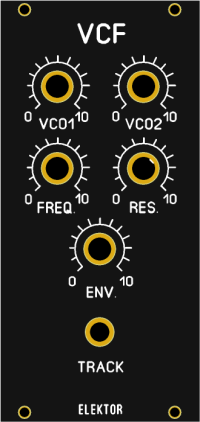

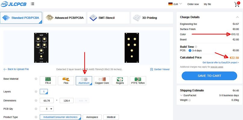

die chinamänner von JLCPCB habe eine neue Gebür erfunden... Die color-gebühr von ca. 20€, die für ALU-leiterplatten (=Frontplatte) unabhängig von der Größe , fällig wird. Einzig bei ALU weiß entfällt diese Gebühr, alles ist wie bisher... Da wird möglicherweise demnächst einige weiße Panels geben. Bei mir zumindest, wobei ich finde dass weiß manchmal gar ned so schlecht aussieht...

Mit ALU meinst du jetzt Aluminium, also nicht die normalen PCBs?
@humax5600

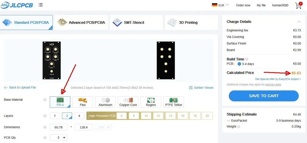

Die Gebühr für schwarz gilt auch für FR4 (PCB Materia), ist dann ca. 2€ billiger als für Alu...

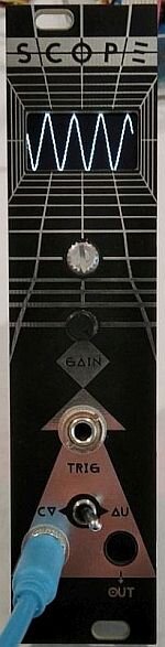

Irgendwie scheint das Material, aus dem die Platine ist, erstmal transparent zu sein, denn wie sind z.B. diese kleinen Fensterchen für Leuchtdioden entstanden z.B. hier.
Hatte mir diese FPs machen lassen vor zwei Monaten in schwarz und das ging wunderbar bei JLCPCB. Ist natürlich Geschmacksache, ein Loch für eine LED zu machen oder ein Fenster. So ein Fenster muss ja auch nicht rund sein sondern kann z.B. auch ein Sternchen sein oder ein Dreieck. Ich habe hinter dem Fensterchen eine normale Flathead LED verbastelt und die noch mit Schrumpfschlauch seitlich abgeschirmt und davon auch noch mindestens 500 liegen. Als LED in einem 3mm Loch eingebaut sind sie mir zu hell und waren eigentlich ein Fehlkauf. Da nehme ich immer matte LEDs.

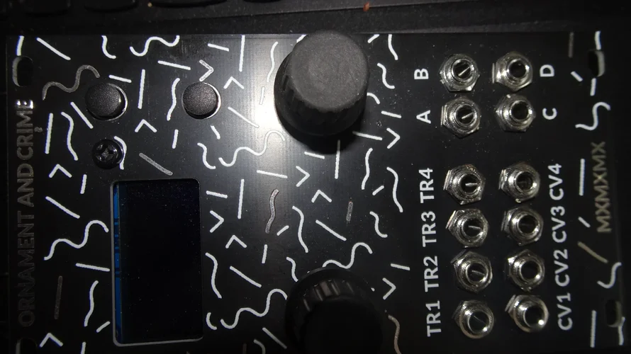

Hatte mir auch mal diese Ornament & Crime Confetti Panels von JLCPCB bauen lassen aus PCB Material. Da wird die Schrift oben und unten wohl verzinntes Kupfer sein und ein paar von den Schlangenlinien sind es auch. Der Rest dann Silkscreen in weiß. Ist halt die Kunst, aus sehr reduzierten Möglichkeiten optisch was zu machen. Trifft jetzt natürlich nicht unbedingt den Geschmack von Liebhabern eines konserativen Designs mit schwarzer Farbe auf Alu.
