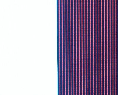

mein neuer Monitor zeigt in bestimmten Farben seltsame Farbartefakte, z.B. roten Streifen im Schwarz und zum Teil pinke Streifen im rot. Zurückschicken oder Bedienfehler, falsches Farbmodell geladen etc.? Hab' auch schon 'nen anderen PC, anderen HDMI Eingang, anderes Kabel, beigelegtes Kabel, niedrigere Auflösung etc. probiert.

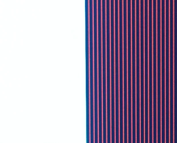

OSD zeigt keine Farbe die das betrifft, aber das 2te Bild zeigt den Rand des Displays an, wo bei FullHD bei 1:1 an sich kein Bild mehr gezeigt wird.
Edit: Doch, bin gerade beim OSD mit der Lupe rangegangen, da hab' ich auch leichte rote Streifen.

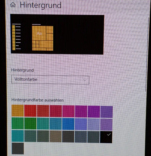

Sind nicht irgendwelche Pixel die ausreißen, sondern bestimmte Farbwerte die 'nen Rot Schimmer bekommen, die scrollen auch mit wenn ich das Bild verschiebe.
