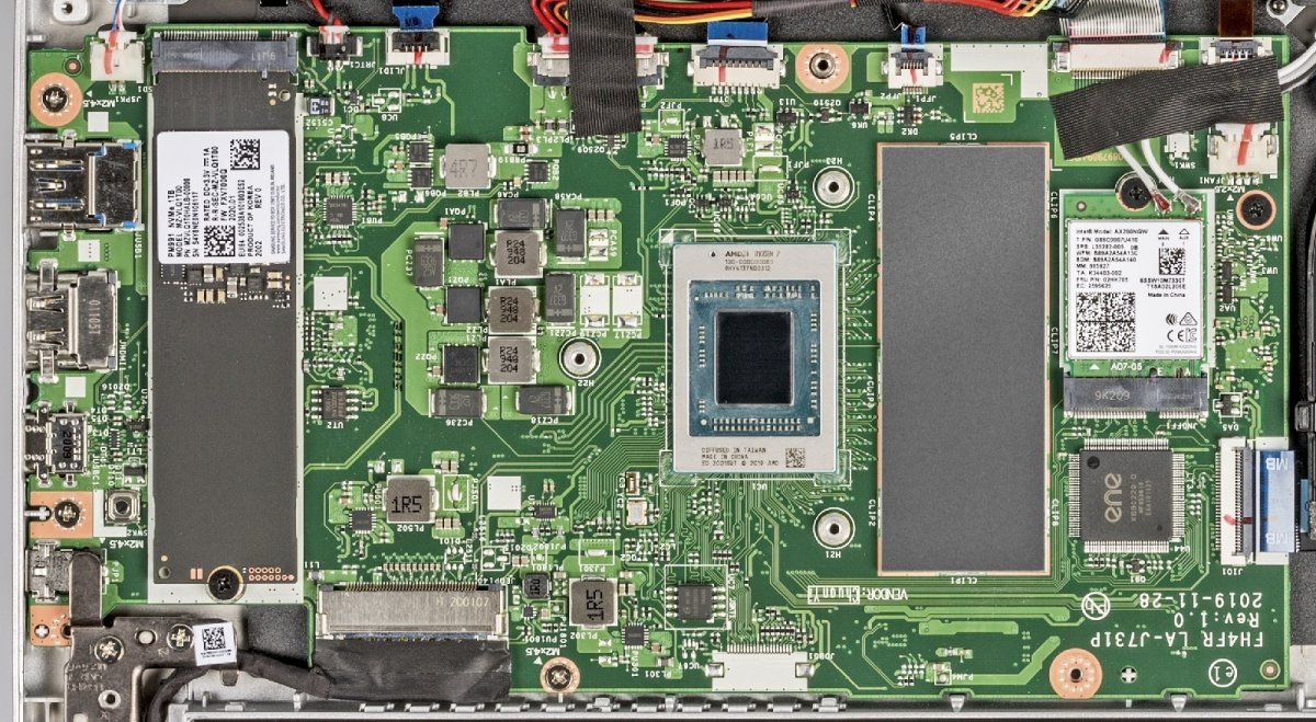

Wie viel willst du denn ausgeben? Der Kauf klingt nach "jetzt sofort und nicht in 1-2 Monaten", weil das Problem mit den Glitches da ist. Die Ryzen 4000-Modelle kommen gerade raus und die Leistung, die du mobil bekommst, ist wirklich enorm. Die kleinen 15W CPUs hauen da was raus mit ihren acht Kernen. Es gibt zwar schon ein paar Modelle auf dem Markt, aber da wird sich die nächste Zeit noch einiges tun bezüglich Auswahl.
Am Ende würde ich jedoch kein Gerät nur stumpf nach der CPU bewerten (auch wenn es natürlich einen großen Teil ausmacht). Sowas wie der i7-8665U lässt sich ebenso einwandfrei für die Musikproduktion nutzen und hat viel Raum für einige Spuren und Plugins - kein Vergleich zu den alten Dualcore-Geräten. Ein gutes Display und leise Lüfter sind ebenso wichtig.
Ab Juni kommen die neuen Ryzen 5 4500U.
Die ist noch mal schneller als ein Intel Core i7-1065G7, die schon sehr schnell ist.
Das kannste nehmen als 500 Euro Referenz für Ryzen 4500U
ohne OS, nur 8gb ram aber ausbaufähig 256 gb m2
Bei der Intel CPU geht es ab 700 los
mit OS 8 gb bis 16 ausbaufähig, 512 gb m2
Damit würde ich auch mal ein gebrauchtes Notebook vergeichen.
Wenn es geht würde ich den Juni abwarten.
