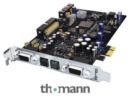

Noch ein Vorschlag:
Laut https://www.alsa-project.org/wiki/Changes_v1.0.24_v1.0.25#hdspmixer
hdspmixer: Add support for RME RPM
funktioniert eine RME RPM Hammerfall DSP unter Linux.
Diese wird momentan für €222,00 hier im Forum (+ CardBus Interface + PCI-Adapter) angeboten. Aber auch ~alte Technik.
<EDIT>
Wobei die keine 2 inputs hat. %-\ ... sry.
Oder doch?
archiv.rme-audio.de/products/hdsp_rpm.php schrieb:
Ebenfalls im Settingsdialog lassen sich per Mausklick die Phono-Eingänge einzeln zu Line-Eingängen umschalten. Einem Anschluss von CD-Playern, Samplern, Tape-Decks oder anderen Line-Quellen steht also nichts im Wege. Die Line-Eingänge können in der Empfindlichkeit um 6 dB abgesenkt werden, um Übersteuerungen bei hochpegeligen Geräten zu verhindern, oder - wie bei den - Phono-Eingängen - die Aussteuerung und Balance zu optimieren.
