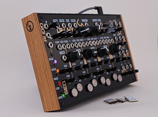

Elmyra 2 (erhältlich seit Ende Juli 2023) ist eine mikrotonale Workstation für Drones und experimentelle Klänge, und dank der (semi-)modularen Architektur und enthaltenen Utilities dabei sehr flexibel. Es gibt 41 Patchpunkte und 31 Modulationsziele. So eine Art kleines Modularsystem, wenn man möchte, erhältlich als Desktopgerät oder Eurorack-Modul in 42 HP.

Freut mich, dass du Spaß hast mit dem Teil. :)
Du kannst 2 der Stimmen mit Spannung aus den beiden ATT-Ausgängen füttern. Wenn dort nichts eingesteckt ist, liefern die Ausgänge eine feste Spannung je nach Stellung der Knöpfe. Schicke beide zu je einem GATE-Eingang und du kannst die Lautstärke regeln, und siehst sogar, welche Stimme gerade dröhnt. Ist ein Workaround, aber funktioniert für einige wohl ganz gut.
Alternativ kannst du die Spannungen auch in die MOD-Eingänge schicken (oder einfach die MOD-Knöpfe benutzen) und MODP für die jeweiligen Stimmen auf Tiefpassfilter stellen. Ist auch eine Art Lautstärkeregelung. ;-)
@neutral-labs evtl. naive Frage, aber wenn ich mir ein kleines Kästchen bastel, mit Ner Stromversorgung, und da die Eurorack-Version rein packe, habe ich dann quasi eine Desktop-Version? Funktioniert das?
Klar. Du kannst entweder eine Eurorack-Stromversorgung nutzen oder USB. Für USB einfach direkt ein Kabel an die Lötpunkte von J4 löten, oder aber (wie in der Desktop-Variante) eine XH-Buchse und dann ein passendes Kabel von dort zum USB-Eingang.
@neutral-labs alles klar, dann habe ich aber "nur" Miniklinke für den Output? Und die Desktop Version hat noch große Klinke hinten?
Und - wo ist denn aktuell die Desktop Version zu kaufen, ich finde da leider nichts wo die Desktop Version sofort erhältlich wäre...
Du hast dann nur die Miniklinke, aber das ist bei der Desktop-Variante nicht anders. Sie hat hinten nur den USB-C-Port, keine große Klinke.
Alle Shops sind auf der Website verlinkt, hier. In DE kannst du z.B. bei Triangle Core Rocks Berlin kaufen, die haben aktuell auch alle Varianten vorrätig.
