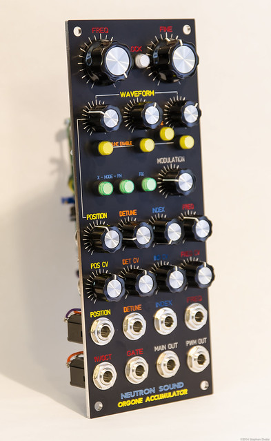

Kennt Ihr schon den Orgone Accumulator VCO von Neutron Sound?
=> http://neutron-sound.com/noa.html
Bin wegen sduck bei Muffwiggler drauf gestoßen, bei Ihm sieht der so aus:
Quelle mit weiteren Bildern: https://flic.kr/p/q2UHMF
Die .fpd Datei dazu gibt es hier: https://www.muffwiggler.com/forum/viewt ... 73#1835273
Eigentlich hab ich ja schon genug 5U VCOs, aber der als digitaler Bausatz würde mich schon irgendwie reizen. :oops:
Ich habe vor einiger Zeit Teile der Schaltung extrahiert um was "eigenes" daraus zu machen :-) Die Interfaceschaltungen CV IN etc. sind sehr gut gemacht. Weit besser als der sonst übliche "Bastelkram" im Arduinoumfeld. Rein vom Schaltungsaufbau ein sehr solides Projekt.
