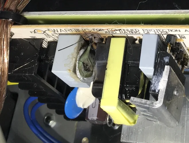

Irgendwie hab ich da wohl eine Montagsboxe geschossen. Zuerst hatte ich Kratzgeräusche in der Basswiedergabe. Hatte die Boxe bei KSD eingeschickt und mit der Aussage zurück bekommen, dass sie nichts finden konnten. Die Box funktionierte dann auch soweit, bis das Kratzgeräusch wieder auftrat, um dann wieder von selbst zu verschwinden. Nun habe ich eine hohe Hitzeentwicklung an der Rückwand, einhergehend mit Schmorgerüchen, festgestellt. Ich glaube, dass es sich hier um einen Widerstand handelt. Könnt ihr das bestätigen?
sieht eher wie ne PTC-Sicherung (rückstellende Sicherung) aus
Hab mich gerade mal in das Thema eingelesen. Für mich ist nun fraglich, warum diese Sicherung dermaßen verschmort ist. Ob ich das selbst austauschen kann oder es eventuell eine Ursache gibt, die zum Schmoren der Sicherung führt und deshalb beseitigt werden muss, oder ob solche Sicherungen hin und wieder den Geist aufgeben und dann ohne Weiteres getauscht werden.
Da demnach ja das Netzteil überlastet wurde oder defekt ist würde ich nicht einfach die Sicherung wechseln.

Schwingspule vom Bass schleifte bei großer Auslenkung an der Polplatte (von daher das kratzende Geräusch). Irgentwann durch Abrieb Kurzschluss in der Schwingspule ... Amp uberlastet....Netzteil überlastet.
Sicherung falsch dimensioniert und brennt durch.

Die Beschriftung auf der Platine für dieses Bauteil lautet RTH1 - könnte also ein temperaturabhängiger Widerstand sein. Dessen (ursprünglicher Soll-) Wert ist vermutlich in diesem Zustand nicht zu ermitteln. Der weiße Kondensator direkt daneben sollte auf jeden Fall mit ausgetauscht werden!
Wenn noch Garantie/Gewährleistung drauf ist, auf jeden Fall zurück zur Reparatur bzw. Netzteiltausch mit anschließender Überprüfung einer fehlerfreien Funktionsweise der Box!

Der Defekt hat sich dadurch abgezeichnet, dass die Box eine ungewöhnlich lange Einschaltverzögerung aufwieß.
Ich habe von KSD folgende Nachricht erhalten:
wir tauschen wir keine sicherheitsrelevanten Bauteile auf dem Netzteil. Das Netzteil muss ersetzt werden, um eventuelle Folgeschäden auszuschließen. Bitte senden Sie uns Ihren Lautsprecher zu, dann erstellen wir nach Erhalt einen entsprechenden KVA.

Na ja, als Hersteller würd ich zum Einem gern das alte Netzteil zurückhaben (zwecks Fehleranalyse) und mir auch gern den Rest der Box anschauen bezüglich anderweitiger Ursachen.

Da ich mal annehme, daß die Netzteile zugekauft werden, könnte man evtl. so dem eigentlichen Hersteller mal auf die Zehen treten, falls es sich um eine Schwäche im Schaltungsdesign handeln sollte - oder in der Qualität verwendeter Bauteile.

Hab grad ein Angebot für ein neues Netzteil bekommen.
93€ inkl. Versand.

Könnte auch ein thermisches Problem sein - vielleicht hing's ja mit dem nun abgebrannten Widerstand des Netzteils zusammen. Wird warm im Betrieb, eine oder mehrere Ausgangsspannungen verändern sich, Verstärkerschaltung arbeitet nicht mehr richtig -> Verzerrung(en) treten auf. Durch eine Betriebspause durch Ausschalten hat der Widerstand Zeit abzukühlen - nach Wiedereinschalten zunächst normaler Betrieb, dann wiederholt sich der Vorgang...

Heute kam von KSdigital das Ersatzteil. Ich dachte, dass das ein ganz spezielles Netzteil sei, was speziell für die Box gemacht sei. Ein Blick auf die Bezeichnung und anschießende Internetrecherche hat mich dann schon ein wenig verärgert. Zuerst wollen die, dass ich die Box für einen KVA einschicke, obwohl sie schon von vornherein beabsichtigen, das Netzteil zu tauschen. Und dann stellt sich heraus, dass das Netzteil frei auf dem Markt für 16,59 € erhältlich ist. Ich kann mir zwar vorstellen, dass der ganze Bestellvorgang bei denen auch gewisse Kosten verursacht, man hätte aber auch darauf hinweisen können, dass man das Netzteil unter der Bezeichnung im Netz findet.
