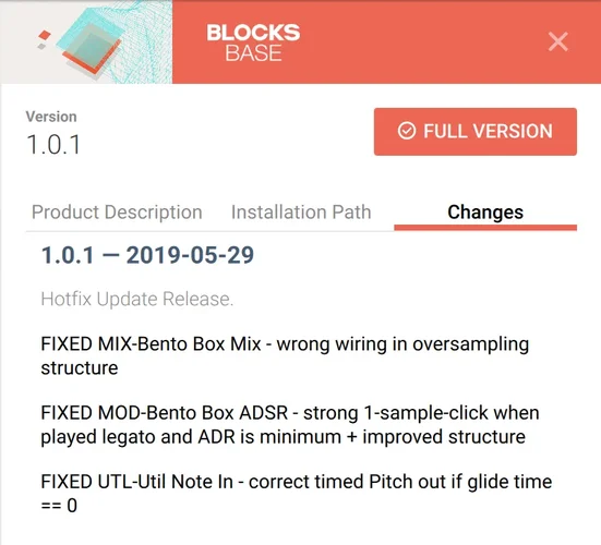

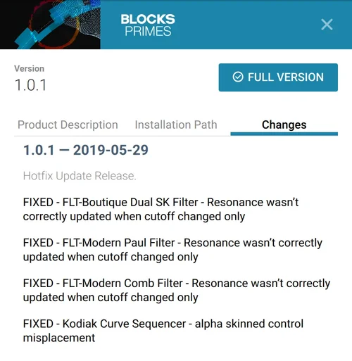

Blocks Base und Primes haben übrigens ein kleines Update bekommen. Es werden Fehler in den Modulen behoben, die bestimmt nicht erst seit gestern dort waren..... :)
