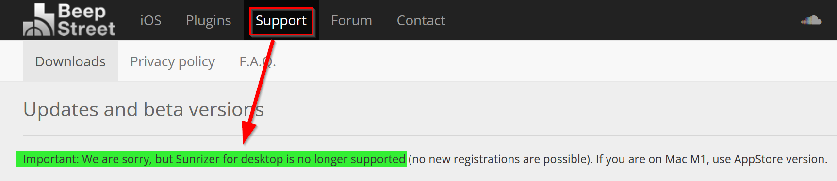

@betadecay Ich hab Sunrizer auf dem iPad und dank deines Screenshots hab ich erfahren, dass ich ihn nun auch auf meinem Mac installieren kann. Thx.
