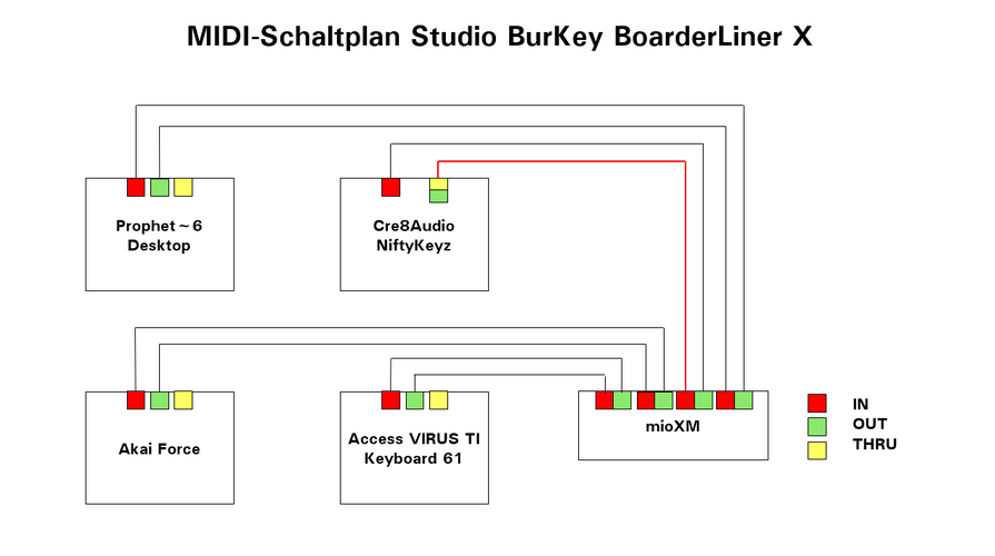

Ich habe ein Problem mit meinem Nifty-Keyz und dessen Einbindung in mein DAW-Setup (Akai Force). Alle meine Keyboard-Synthesizer haben MIDI-IN, OUT, THRU.
Wenn ich ein Keyboard Local-OFF schalte, dann gehen die MIDI-Signale aus dem OUT raus, gehen dann zur DAW, gehen da durch und dann wieder zum Keyboard zurück, in das MIDI-IN rein. Sie gehen nicht wieder aus dem MIDI-OUT raus, das MIDI THRU nutze ich nicht.

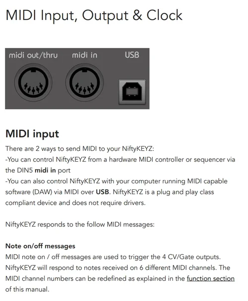

Nun habe ich mit dem NIFTY-KEYZ das erste mal ein Synth-Keyboard, das komischerweise eine kombinierte MIDI-OUT/THRU Buchse hat und das macht mich wirklich fertig.
Dann alles was in MIDI-IN rein geht kommt jetzt auf einmal bei MIDI-OUT raus, und macht mir eine beschissene MIDI-Feedback-Loop.

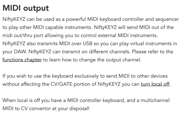

Ich habe das Manual des NIFTY-KEYZ durchforstet, aber man kann das MIDI-THRU nicht ausschalten.

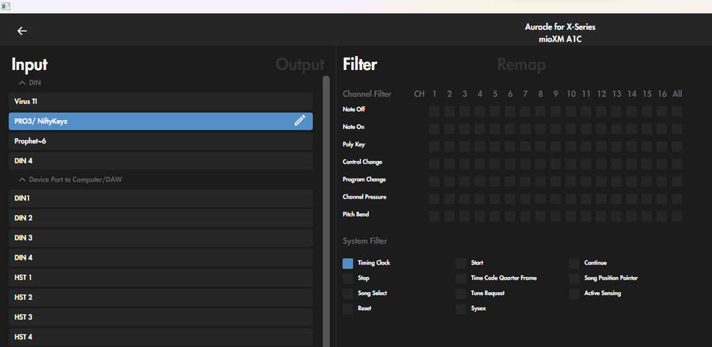

Ich habe nun keine Ahnung, wie ich da wieder raus komme. MIDI-Filter in meinem MioXM bringen auch nichts, denn ich will ja die Signale nicht einfach filtern, denn sowohl im MIDI-IN als auch MIDI-OUT müssen z.B. Key-On Daten durchgehen, aber im MIDI-OUT eben nur einmal, es darf kein THRU sein, sonst gibt es diese Feeback-Loop.
Wie kann man nur so doof sein, MIDI-OUT und MIDI-THRU zu kombinieren?

Ich habe eine Antwort von Cre8Audio erhalten.
Hi B.,
Thank you for reaching out, and for using NiftyKEYZ.
Regarding the subject of "thru," our current firmware iteration does not support disabling this function, but we can certainly consider adding this functionality in a future firmware update. I'm interested in your input on how you would like this to function. One idea is to use a function followed by SHIFT+ON or SHIFT+OFF (auto-chord on/off keys. We could repurpose these for the "thru" function in this instance.)
I look forward to your feedback.

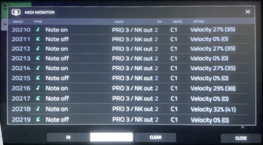

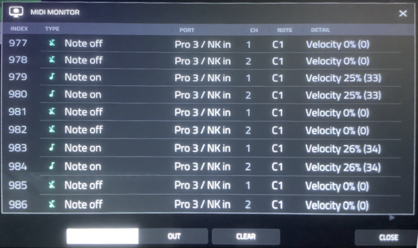

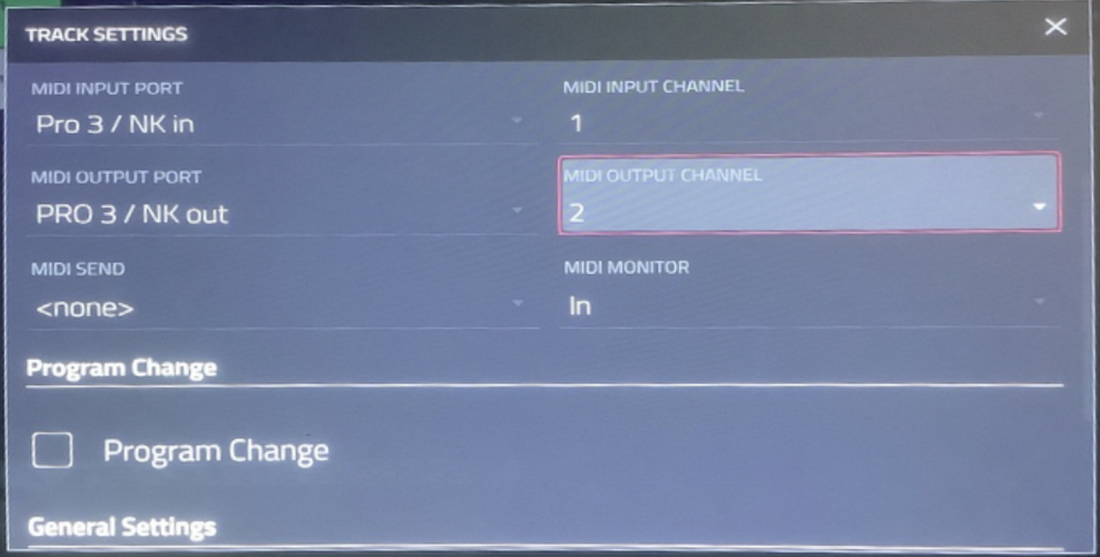

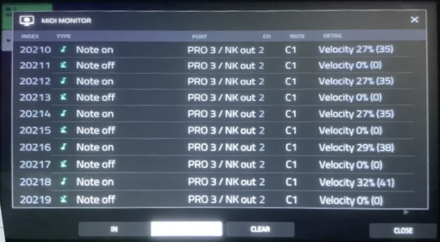

Man kann am NiftyKeyz nicht den Sendekanal und Empfangskanal vom MIDI getrennt festlegen. Das ist bei einem Synthesizer auch unüblich. Man legt einen MIDI-Kanal fest und auf diesem wird gesendet und empfangen. Ich habe hier MIDI-Kanal 1 eingestellt.
Das MIDI Interface der Akai Force empfängt nun die Daten auf Kanal 1 und sendet sie normalerweise auch wieder auf Kanal 1 raus. Man kann hier den Sendekanal und den Empfangskanal getrennt festlegen, aber das bringt nichts. Ich habe es ausprobiert. Die Force empfängt dann auf Kanal 1 und sendet auf Kanal 2. Da das Nifty-Keyz auf Kanal 1 sendet und empängt, kommt dann dort nichts mehr an.
Hier sieht man diese Einstellung, INPUT Channel ist 1, OUTPUT Channel ist 2.
So sieht dann die MIDI-IN Tabelle der Force aus, man sieht jetzt, sie empfängt auf Kanal 1 (vom NIFTY KEYZ und auf Kanal 2, das ist die Loop, gesendet von der Force und wieder empfangen von der Force auf Kanal 2, wegen des NIFTY KEYZ OUT/THRU Problems)
Das ist MIDI-OUT Tabelle der Force, die sendet nur auf Kanal 2, gemäß meiner Einstellung. Aber das wird dann vom NIFTY KEYZ nicht mehr empfangen, denn das sendet und horcht ja auf MIDI-Kanal 1.
Ergebnis ist, dass ich nichts höre. Sobald ich den Sende-Kanal der Force wieder auf 1 stelle, höre ich was, aber die MIDI-Loop ist wieder da.

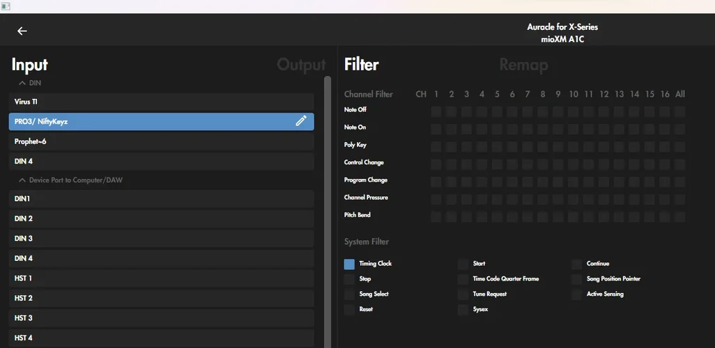

Im mioXM kann man auch nichts weg filtern, weil alle MIDI Befehle müssen ja da durchgelassen werden, jedenfalls der erste Befehl, die Feedback loop entsteht ja, durch ungewollt wiederholte Befehle.
Es liegt einfach am NIFTY-KEYZ, da kann man nichts machen.
