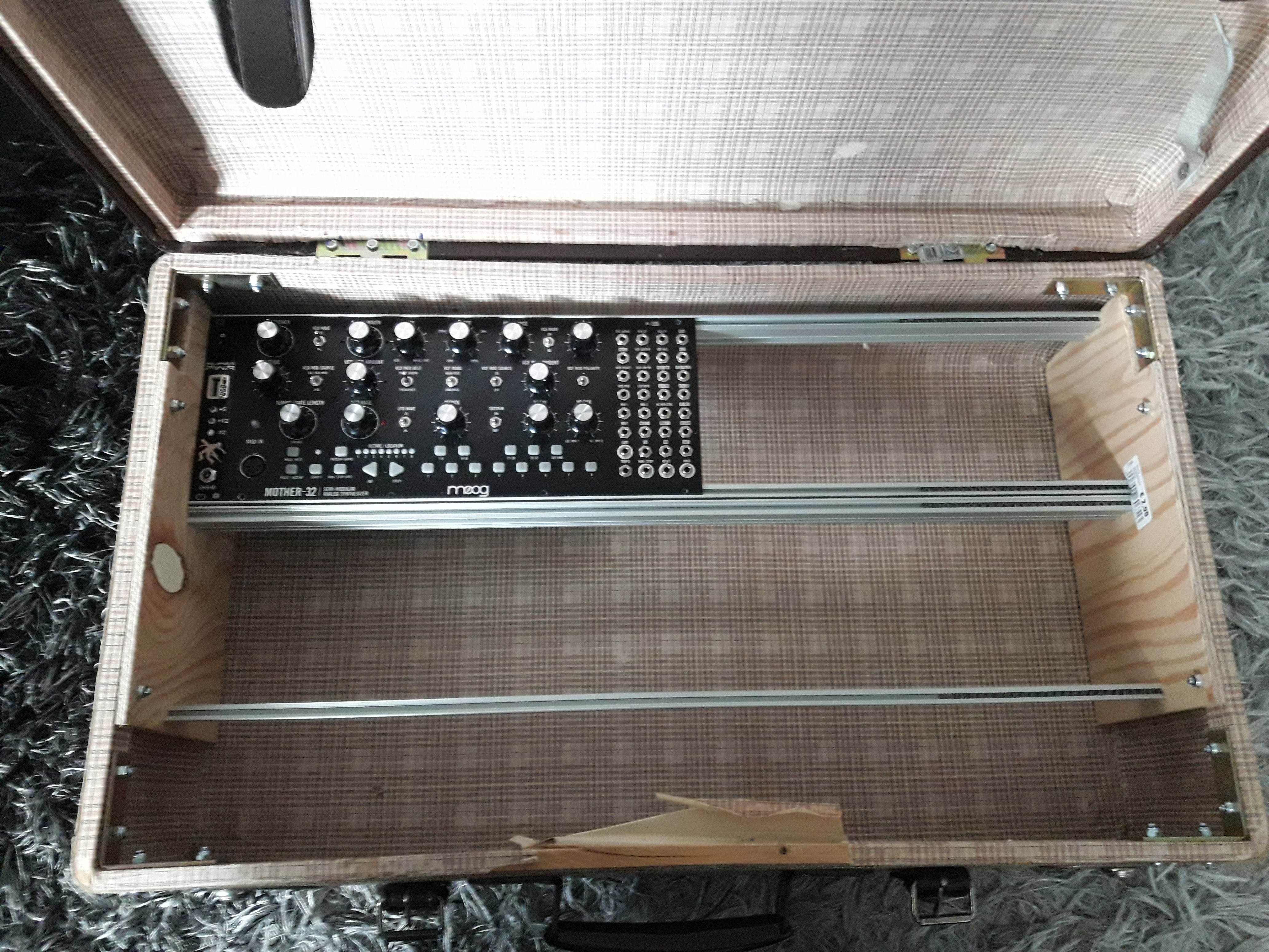

Hallo liebe Musikfreunde und Musikfreundinen.
Ich bin neu hier im Forum und möchte allen Danken die mir was hilfreiches zu meiner Idee schreiben würden.
Ich hatte schon ein paar Jahre Ableton und Machine hinter mir. Kam damit nie zurecht und fand es extrem langweilig in den Bildschirm zu glotzen, deswegen möchte ich, wie auch viele die Idee im Kopf damals hatten, endlich auf modular umsteigen. Der Ausgangspunkt war dieser Koffer den ich mal bei mir um die Ecke beim Sperrmüll gesehen hatte.
Gedacht ist auch der Ausbau vom Deckel, also 4 Reihen jeweils 64 cm, sprich 120 hp. Ich bin jetzt mittlerweile schon seit ein paar Monaten auf Recherche, von daher gibt es auch schon einen groben Entwurf.
https://www.modulargrid.net/e/racks/view/507842
Davon besitze ich bis jetzt nur die Mother 32. Den Belgrad kriege ich wenn ich artig bleibe von meiner Freundin zum Weihnachten
und die Drummsektion wird erst ende nächsten Jahres in Angriff genommen, solange muss die TR8 halten. Ansonsten habe ich vor jeden Monat so um die 200 bis 300 eus für die Module bereitzustellen.
Jetzt sind mir aber noch einige Sachen unklar wo ich auf eure Hilfe angewiesen bin.

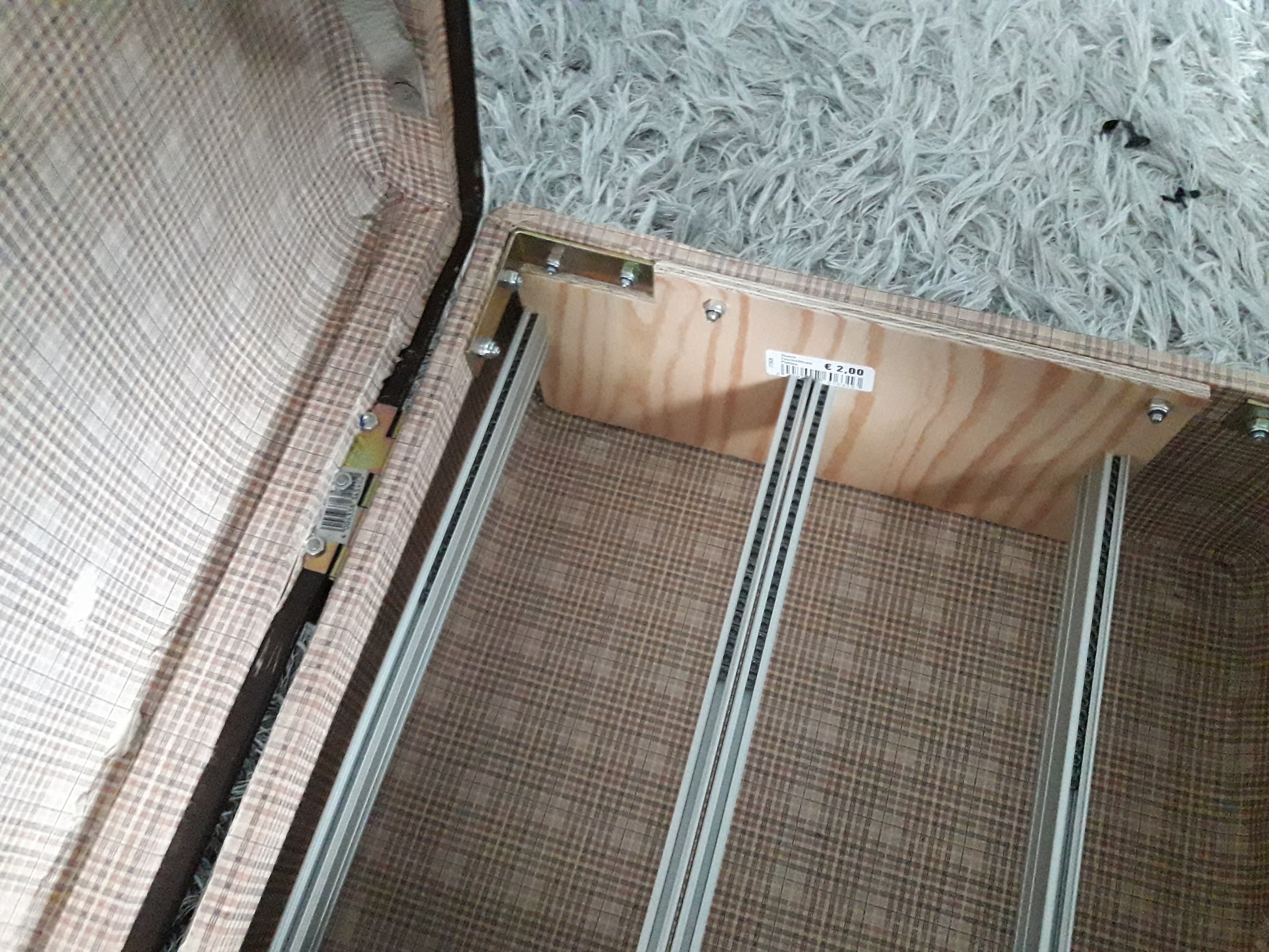

Da ich auch den Deckel ausbauen möchte, habe ich den ausgemessen und festgestellt das es in den oberen 2 Reihen die Module nicht tiefer sein dürfen als 40 mm. Die Mother 32 würde schon mal passen. Findet ihr es wird für mich ein großer Nachteil sein oder sind die meisten Module so flach?
Unten habe ich 150 mm tiefe. Da möchte ich die Schienen tiefer setzen auf die 100 mm tiefe. Gehe davon aus das die Knöpfe jeweils oben und unten nicht über 25 mm hoch sein würden. Was sagt ihr?
Zu den Schienen muss ich hier die Firma http://www.gie-tec.de/kontakt.php einen sehr großen Lob aussprechen. Sehr freundliche Beratung. Einfach anrufen, nach den Schienen vom Döpfer fragen schon wird es dir geholfen. Am Ende wirst du sicherlich noch einiges dabei Sparen
Jedenfalls die Schienen habe ich mir schon bestellt und möchte jetzt mir die Stromversorgung zulegen. Bei der Recherche welche ich mir holen soll, dachte ich mir lieber einmal eine gscheide als dann später nachrüsten. Also fiel die Wahl auf die Super Power Blue von Synthrotek. Das Modul liefert 3A bei +12V, 2,5A bei -12V und 1,5A bei +5V. Um die Sicherheit noch zu erhöhen möchte ich 2 von Synthrotek dazu empfohlene Noise Filtering Distribution Boards einbauen. Kann mir jemand sagen um welchen Rauschen sich bei der Sache handelt? Ich habe noch nie gehört das modular Systeme von sich aus rauschen sollen.
Die andere Sache die mir aufgefallen ist, ist das Super Power Blue insgesamt 7A hat. Das dazu angebotenes Netzteil (Synthrotek Universal Power Brick) bei SL hat aber nur 6A. Ich bin zwar ein Industriemechaniker und kenne mich mit Elektrotechnik nicht so gut aus aber ich glaube das das nicht funktionieren wird, bzw. eine gefährliche kombi wäre. Deswegen habe ich mir das folgende Netzteil aus dem Netz gefunden.
Ansehen: https://www.amazon.de/Leicke-NT33402-Bildschirm-Festplatten-Embedded-PC-12V-7-5A-90W/dp/B00NWH1FTS
Kennt sich da jemand aus? Kann ich das Super Power Blue mit dem Netzteil betreiben? Ein Arbeitskollege hat mir gesagt das es bisi zu knapp ist und es etwas warm sein könnte. Der hat mir geraten zu einem mit 10A. Da finde ich aber keine mit 90W und irgendwie finde ich das bisi übertrieben 10A aus der Steckdose zu ziehen wenn ich da nur ein paar Module spielen will.
