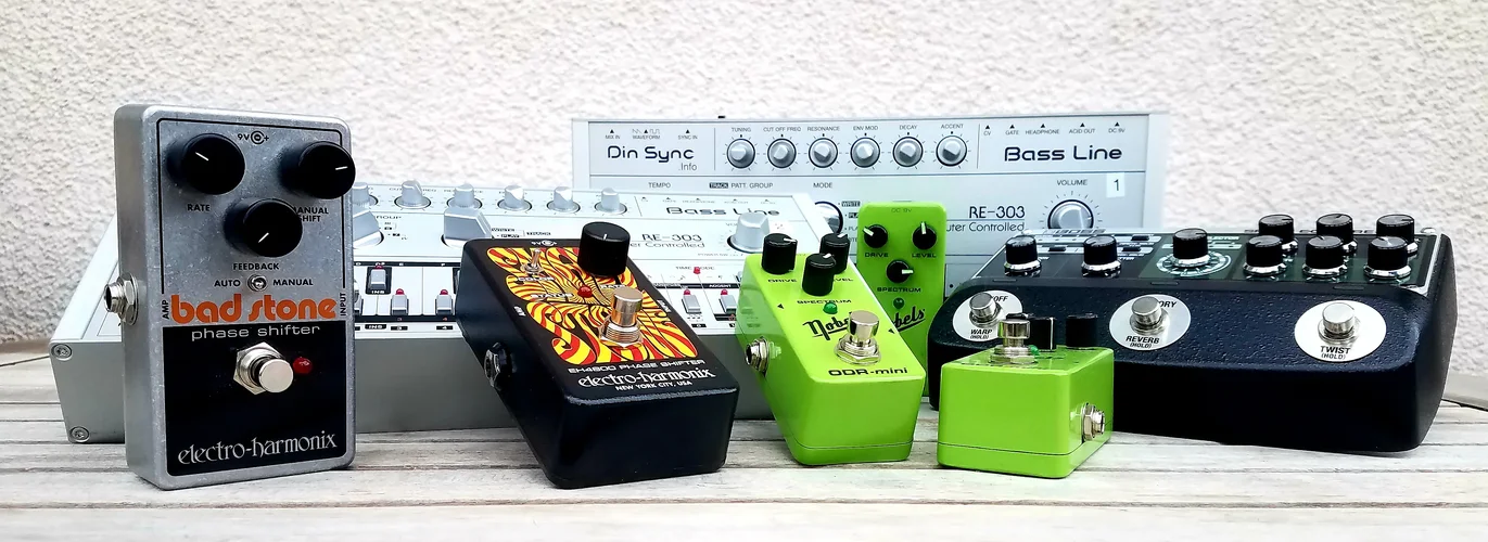

Ich hatte in den 90ern eine 303. Nun habe ich zwei RE-303 von Lothar und bin sehr glücklich. Nummer eins geht erst in den EHX Bad Stone und dann in den Nobels bei Nummer zwei hängt der EHX Small Stone davor. EinTraum!
Ääähm... ja, wieso habe ich eigentlich zwei? Weil ich nach dem ersten in heller Begeisterung noch zwei Geräte bestellt habe und mich nun an drei wunschönen Nobels ODR mini erfreue.

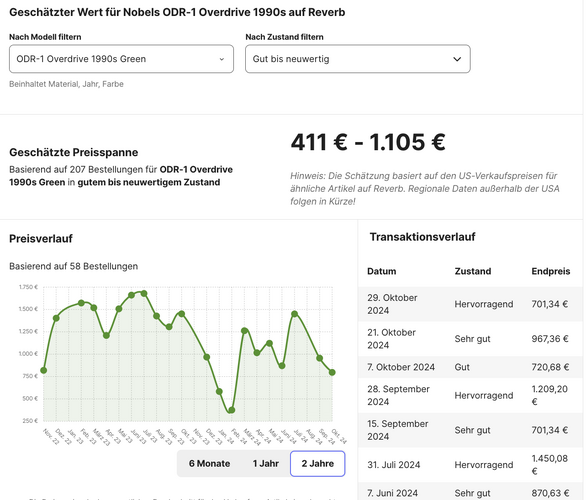

Der originale ODR-1 hat glaub erst in den letzten 10 Jahren diesen extremen Kultstatus erhalten.
Die Durchschnittspreise beim Verkauf auf Reverb sind mittlerweile sogar über dem TS808 wo Angebote an der 2K-Grenze nicht ungewöhnlich sind...
Krass wie sich die Zeiten ändern, damals war das eine von vielen TS-Alternativen und dazu noch in günstig (und hässlich)

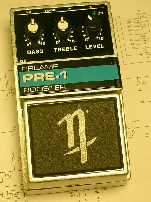

Ja, die Optik ist etwas eigen... Damit alle wissen, wie das in etwas aussieht:
Das ist der Preamp aus der Serie, nutze den manchmal am Rhodes / VintageVibe...

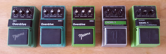

Dein Preamp sieht deutlich besser aus als der Originale ODR-1 in seinem Froschkostüm. Letzteren gab es in der zweiten Generation auch in Silber.
Foto und Beschreibung von Kai Tachibana:
Von links nach rechts: Erster ODR-1 Prototyp (Herbst 1992), Zweiter Prototyp (ca. Ende 1992), Erste Serie (März 1993), neue Gehäusefarbe (Silber) - sowie Nennung "Natural Overdrive", ganz rechts: Eine neuere Variante wieder in Grün!

Mein aktuelles Dream-Team.
