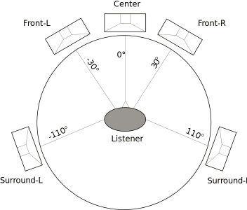

allerdings stehen bei 5.1 diese 4 speaker leider so überhaupt nicht im quadrat...
bei 5.1 stehen die /30/110, das ist schon arg am quadrat vorbei. mindestens mal würde man wohl die rear etwas in der lautstärke absenken wollen.
wobei man dann vermutlich auch gleich korrekt konvertieren könnte.
