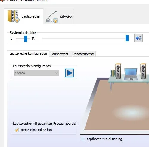

Manchmal hat so ein Onboard Chip für div. Einstellungen Mixer/Effekte/EQ/Sourround etc. noch 'ne eigene Software, oft auch in der Systemsteuerung zu finden.

hab den mixer noch nie in den zehn jahren geöffnet und von einem tag zu anderen.......
Das könnte evtl. über eine andere Software geschehen sein wie z.B. irgendein Media-Player, und zwar z.B. über eine unabsichtlich betätigte Tastenkombination, oder vielleicht direkt per Tastenkombination die Einstellung im Treiber. Tastaturen bieten ja gelegentlich spezielle Steuerungen für Sound, Helligkeit usw.

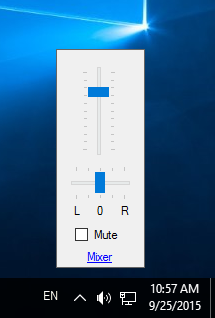

Shortcut?
oder soetwas:?

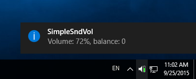

In modern versions of Windows, the balance control is buried several levels deep inside the Sound Control Panel. You must first open the Sound Control Panel, double click the audio device, switch to the Levels tab, click the Balance button and then adjust the speaker volume. This couldn't be any more non-intuitive and cumbersome. So Winaero decided to make this easier and wrote an app called SimpleSndVol.
SimpleSndVol Windows 10
SimpleSndVol is one of the older tools at Winaero. It sits in the notification area (system tray) and provides fast access to control your main volume as well as the left and right speaker balance.
SimpleSndVol toast
It automatically works on your default playback device, that is, if you are using headphones, it will adjust their left/right balance, and if you are using stereo speakers, it will work on them. Note that the text labels L, 0, R are clickable so you can quickly click on 0 for instance to center the volume balance.

und summa untertreibt noch: tatsächlich hat eigentlich jede eingebaute schnittstelle ein kontrollfeld, in dem man einstellungen vornehmen kann. hätte dein soundchip das nicht, könnte man ja noch nicht mal die lautstärke einstellen.
