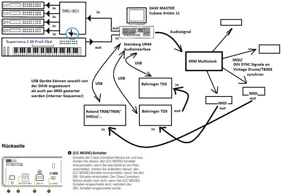

Möchte meine Supernova 2 48 ProX Kbd. mit diesem Editor ansteuern.
Vielleicht kennst sich ja einer aus (?).
DAW: Cubase Artist 11, Win 10 Pro.
Audiointerface: Steinberg UR 44
Mein Setting (grob schematisch):

  • Make sure MIDI input from the terminal used with your synth (was heistt "terminal"? mein Audiointerface? PC/DAW?) is disabled or adjust a filter in settings to disable CC and SysEx messages passing through. <-- Wie soll das gehen? (Auf der Rückseite von meinem Audiointerface ist ein CC ON/OFF-Schalter. Siehe Bild. Hat das damit etwas zu tun?) Cubase-Einstellung ?
DAW MIDI Filtering:
It is important to filter hardware MIDI messages coming from the Nova II / Supernova II to avoid double processing the messages. Double processing happens when message is first received via the plug-in MIDI interface and then again from DAW MIDI interface. MIDI in Windows environment does not support recourse sharing (in most cases), so you would have to disable the MIDI ports from DAW anyway.
<-- Wie und wo kann ich das einstellen? Einfach Midi-out-Kable aus der SN2 ziehen ist nicht gestattet, weil das Plugin sowohl MIDI IN als auch MIDI OUT Verbindungen benötigt.
Es kommt bei mir zu einem "fatalen unerwarteten Error" und Cubase stürzt ab, wenn ich irgendetwas an der Supernova 2 mache (spiele/Potis drehe). Die Signale gehen wahrscheinlich (weil eben nicht geblockt/gefiltert) in die DAW (dort wiederum Signale aus dem Plugin) und werden dann doppelt an die SN2 und an die anderen Geräte via MIDI Through Box zurückgeschickt (?). Alle anderen Geräte, die an der Through Box angeschlossen sind, empfangen ebenfalls die Signale von der SN2,- als wäre sie ein Masterkeyboard, was sie ja nicht sein soll.
Wahrscheinlich gibt es eine einfache Lösung,- nur sehe ich den Wald vor lauter Bäumen nicht (Cubase/MIDI-Menüs). In Cubase selber sehe ich nur die per USB angeschlossenen MIDI-Geräte,- nicht aber die konventionell nur per MIDI-Kabel verbundenen (die muss ich als "neues Gerät erstellen").
