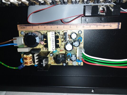

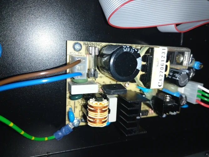

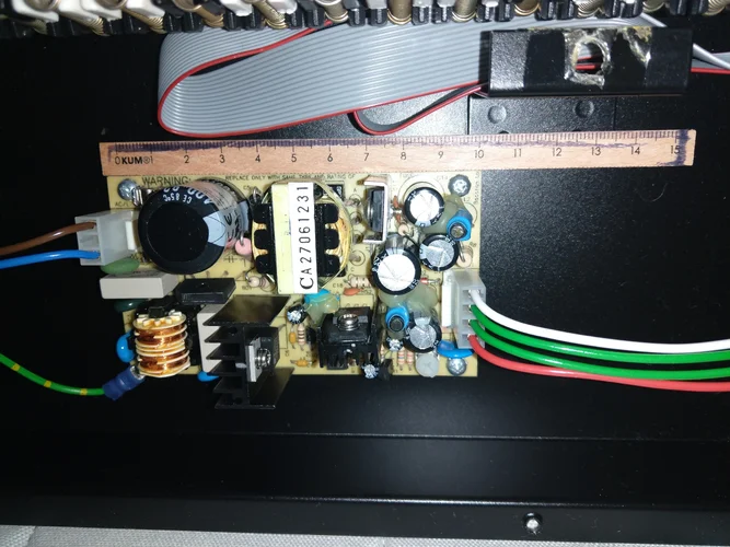

Am Donnerstag hatte ich den KS4 noch einmal offen.
Die Glassicherung ist noch intakt.
Offenbar hat das nur 2 Spannungen, da am rechten Stecker der Niedervoltseite nur 4 Kabel mit 3 Farben zu sehen sind. Ich werde kommende Woche mal messen, kann dann genaueres sagen und auch einen Ersatztyp nennen.
So ein Umbau ist aber auch nichts für Anfänger, das sag ich gleich dazu.

Ok, ich hab gerade zumindest die Spannungsangben in meinen Aufzeichnungen gefunden, offenbar hatte ich das schonmal gemessen.
Da bestätigt sich das mit den 2 Spannungen, es sind 5V und 3,3V. Ich hatte mir auch ein passendes Ersatznetzteil rausgesucht, allerdings ist dieses Abgekündigt, wohl aber noch als Restbestand bei eBay zubekommen: Meanwell PD-2503.
Da Meanwell aber offenbar keins mehr mit 2 solchen Ausgängen anbietet, nimmt man einfach eins aus der RPT-60 Serie und läßt die 3. Spannung unbeschaltet. Die RPTs sind meine Standard-Tauschnetzteile und für medizinische Anwendungen spezifiziert, also sehr sauberer Ausgang. Das passende Modell wäre RPT-6003.
Dieses braucht folgende Anschlußstecker:
Primärseite: JST VH3+Pins (2)
Sekundär: JST VH6+Pins (3)
Das PD-2503 benutzt ebenfalls diese Stecker, auf der Primärseite die gleiche Größe, sekundär sind es nur 4 Pins, wobei GND doppelt belegt ist, man also nur 3 Pins braucht.
Das mit den Pins ist deshalb wichtig, weil diese getrennte Artikel sind und der Stecker nur die Hülse ist. RS/Eibtron hatte fertige Sets für diese Serie im Sortiment, da müßte ich mal schauen, ob ich die Artikelnummer noch finde.
Das nurmal als Vorabinfo. Ich muß trotzdem nochmal messen, damit man weiß, welche Spannung auf welchen Kabel liegt.

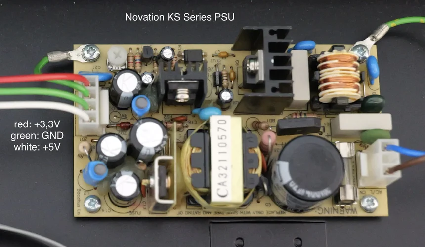

Hallo nochmal,
ich hatte jetzt endlich die Gelegenheit, meinen KS-5 mal zu messen. Die Belegung der Farben ist wie folgt:
rot: +3,3V
grün: Masse (GND)
weiß: +5V
Auf dem Bild oben sind auf der Seite des Netzteils 2 grüne Kabel zu sehen, die beide zur Platine gehen, das ist bei mir hier anders, da ist auf der Seite des Netzteils der grüne Draht neben dem Roten als Schutzleiter an die Schraube des Netzteils direkt unterhalb des Steckers mittels Öse angeschlossen, so wie auf der 220V-Seite, der Platz für das 2. grüne Kabel auf der Seite der Platine nicht bestückt. Sozusagen doppelt gemoppelt, eigentlich würde es genügen, das Ganze so wie oben zu sehen anzuklemmen, also Schutzleiter der Kaltgerätebuchse ans Gehäuse, in diesem Fall an der Befestigungsschraube des Netzteils, die auch dafür vorgesehen sein muß (also Kontakt zu dessen GND herstellt, das sieht man dann am Symbol auf der Netzteilplatine).
Mit diesen Infos sollte es kein Problem sein, ein enstprechendes Tauschnetzteil einzubauen, jedenfalls elektrisch. Mechanisch muß man die Stecker anpassen und sich eine Halterung bauen, zum Glück hat es ja im Gehäuse etwas Platz nach oben. Ich nehme für sowas unbeschichtetes Platinenmaterial (Epoxy, 1,5mm Stärke).

Sehr gut.
Das PD-2503 ist um Übrigen das „Originalnetzteil“, welches man auf dem Bild sieht. Das hatte ich in meinen Notizen irgendwie nicht so deutlich aufgeschrieben.
