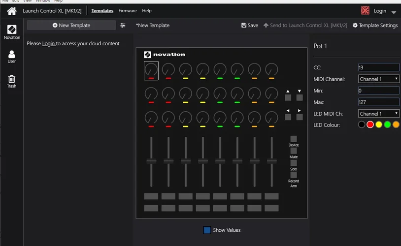

Kann man bei den unteren beiden Reihen Buttons auch eine Hinterleuchtung im User Template programmieren?
Ist für die Bluebox, da hätte ich gerne eine optische Rückmeldung am Controller bei Mute oder Solo.

Bist du da weiter gekommen?
So wie ich das sehe, bieten weder Launch Control noch Midimix im Editor die Möglichkeit von beleuchteter Toggle Funktion der Buttons im Usermode. Ich glaube nur beim kleinen Korg Nanokontrol funktioniert das, bin aber auch nicht 100% sicher.
