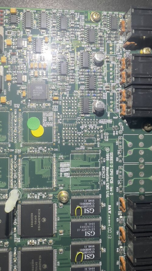

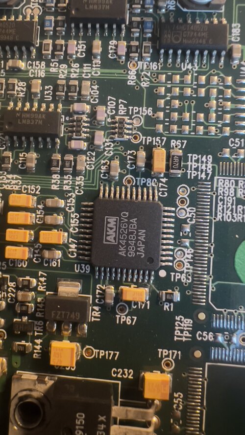

Hallo, ich denke, ich habe auch das Problem mit dem DAC Chip. An den Main Outputs (1&2) meiner Supernova II immer stärker werdendes Rauschen und Knirschen, je länger die Kiste an ist. Jetzt hab ich aber EINE FRAGE: Kann ich die Aux outputs 3&4 oder 5&6 auch im PROG Mode benutzen und wie stell ich das ein? Bis jetzt konnte ich sie nur im PERF Mode benutzen bzw. programmieren.
Dieses Video von mir für alle die Probleme mit Novation Supernova 2 haben. Die Information in diesem Video könnte für mehrere Personen interessant sein.
Wo kann ich hier was finden ?
Chip DAC ist nicht da 🤷‍♂️
Vielen Dank für den Hinweis !
Direkt bei AliEx bestellt, schade das man es nicht in Deutschland oder Europa bekommt
