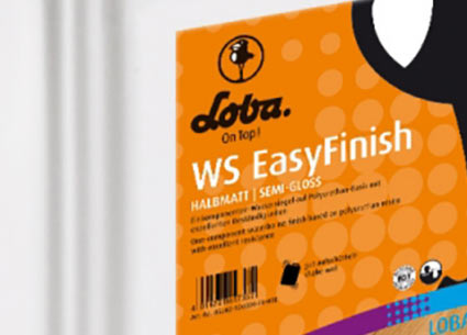

Es handelt sich um
Loba - WS EasyFinish (Halbmatt)
Es ist ein sehr widerstandsfähiger Einkomponenten Wassersiegel auf Polyurethan-Acrylat-Basis.
Das Zeug lässt sich gut verarbeiten solange man nicht mit dem Pinsel nach oben arbeiten muss. Dann fängt es zu tropfen an. (vielleicht besser eine Schaimstoffrolle nehmen)
Ich habe nachgefragt und er verwendet diesen "Lack" vor allem für Treppen und Parkettböden. Stinkt nicht, benötigt keine Lösemittel, Werkzeuge lassen sich mit Wasser reinigen.
So eine Liter-Dose kostet um die 22Euro, reicht dann für 8-10qm
Also besser als Kunstharzlack oder Sprühdose ist der allemal.
EDIT: Ich werde mal versuchen, ob er sich auch zum beschichten von Frontplattenfolien eignet die mit einem Tintenspritzer gedruckt wurden....werde berichten
Zum Versuch mit der Beschichtung von Etikettenfolien die mit einem Tintenstrahldrucker erzeugt wurden:
Ich hatte eine überzählige Frontplattenfolie genommen und die auf ein Stück Metall geklebt, eben so, wie ich es mit Modul-Frontplatten mache. (DIY)
Dann nahm ich einen der kleinen, billigen Pinsel die weder gut geschnitten sind noch sonderlich gleichmäßge Borsten haben.
Das erwähnte Zeug liess sich trotzdem einigermaßen gut verstreichen. Ich habe mir extra Zeit gelassen und musste auch noch eine Pinselborste von der Fläche aufsammeln, die war ausgefallen ;) Fazit: Die Oberfläche ist nicht nach dem Trocknen (24Stunden, endhart) nicht ganz so glatt wie bei einem Sprühlack.
Was mir gefällt: in der halbmatten Ausführung sieht es nicht nach "lackiert" aus. Die Oberfläche der Folie ist gut geschützt und, obwohl noch keine 24 Stunden vergangen sind, ist sie schon so robust, dass ich mit Fingernägeln nichts zerkratzen kann.
Dieser "Lack" scheint wirklich gut geeignet zu sein und das gleichmäßigere Auftragen klappt bestimmt besser wenn man eine kleine Schaumstoff-Rolle benutzt.
