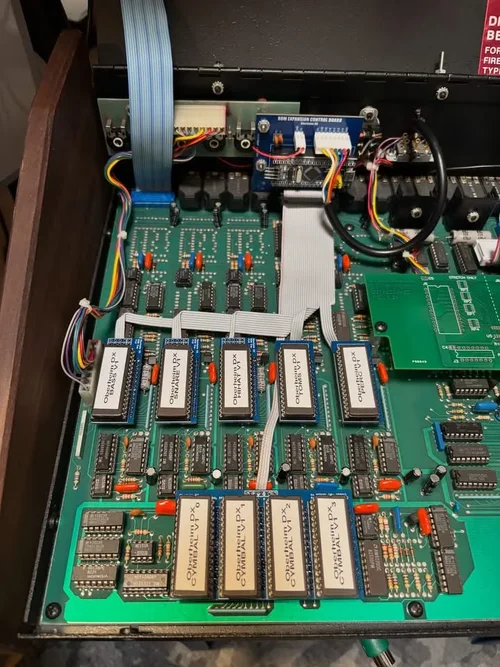

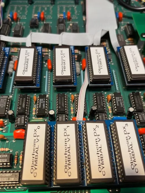

ich teste grade eine Eprom Expansion für eine Oberheim DX. Diese wird es so auch für Linn Drum Drumtraks und Oberheim DMX geben.
Ich darf noch nicht alle Details hier schreiben hole das aber in Kürze nach und dann gibt es auch mehr fotos und Details und bezigsquelle etc.

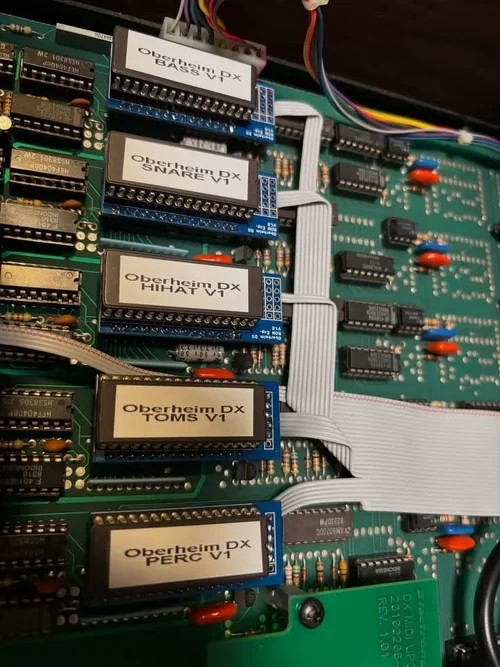

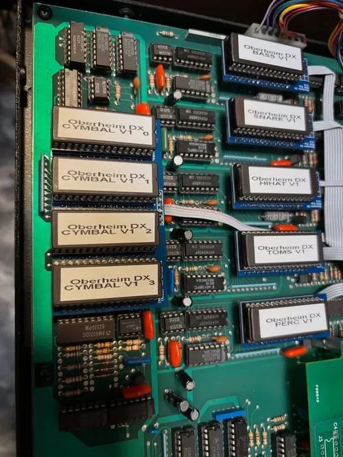

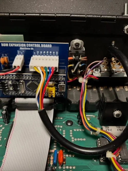

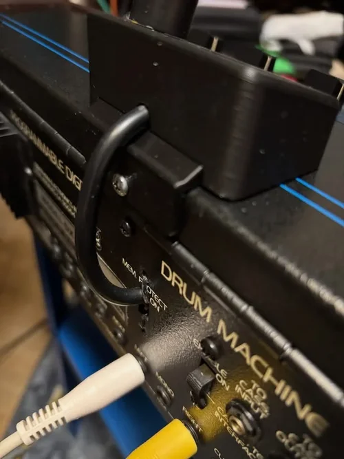

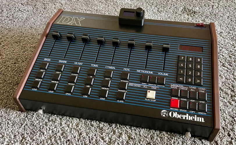

Hier ein paar bilder.

Kann ohne beschädigungen zurückgebaut werden, da hatte ich wert drauf gelegt. klar ist die DX nicht wie die Linn, aber es war ein projekt, welches ich mit einem Freund zusammen gemacht haben. Und wir wollten nur die Linn, Oberheim und Sequential sounds drin haben und schnell wechseln. Da uns / Mir das wechseln der Eproms zu lange dauert und mich das beim musik machen behindert. Ich habe zwar alle eproms da aber so ist es schöner. Es ist auch ein kleinstprojekt gewesen und es werden ein paar kits oder voraufgebaute kits geben. Mein freund hat jetzt erst mal Urlaub und dann gibt es infos :)

es wird keine eigenen sounds geben. eine liste wird erstellt. habe ein paar videos mit allen sounds fertig, quick and dirty videos. er macht selbst wohl noch videos da er beruflich videos macht :)
