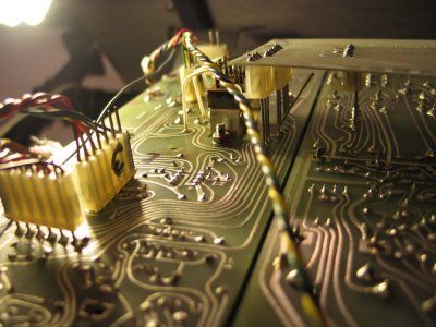

hab schon länger das Problem, jetzt will ich es aber mal angehen.
Also, Sache ist die, das ich mein Odyssey nicht duophon spielen kann.
Beide VCOs funktionieren, insgesamt funktionieren alle Regler des Arp einwandfrei in ihrer Funktion.
Es werden immer beide VCOs abgespielt wenn ich eine Taste drücke (ist ja auch normal),
bloß wenn ich eine Taste dazu drücke, wird oberhalb der gedrückten Taste selbige in der Tonhöhe nur nochmal
abgespielt, unter der gedrückten Taste wird die jeweilige Taste wiedergegeben und bei loslassen springt die Tonhöhe
sofort zurück zur ständig gedrückten Taste.
Hat jemand Ahnung was hier Sache ist?

Es ist der Trimmer 3 nicht 2. Hier ein Bild davon:

Problem ist gelöst.
Der Vorbesitzer hat den Odyssey durch herausnehmen und wegbiegen des
Pin Nr.6 (der 4. von oben) absichtich auf monophon gestellt.
Pin sitzt wieder richtig und Duophonie ist wieder da
Großen Dank an SaintEric, den ArpGuru aus den Niederlanden, der mir hilfreich
per Email zur Seite stand.
Danke auch an Rudi für deine Bemühungen.
Hier nochmal der aussortierte Pin.
