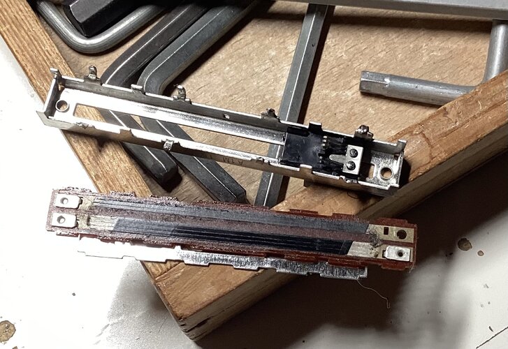

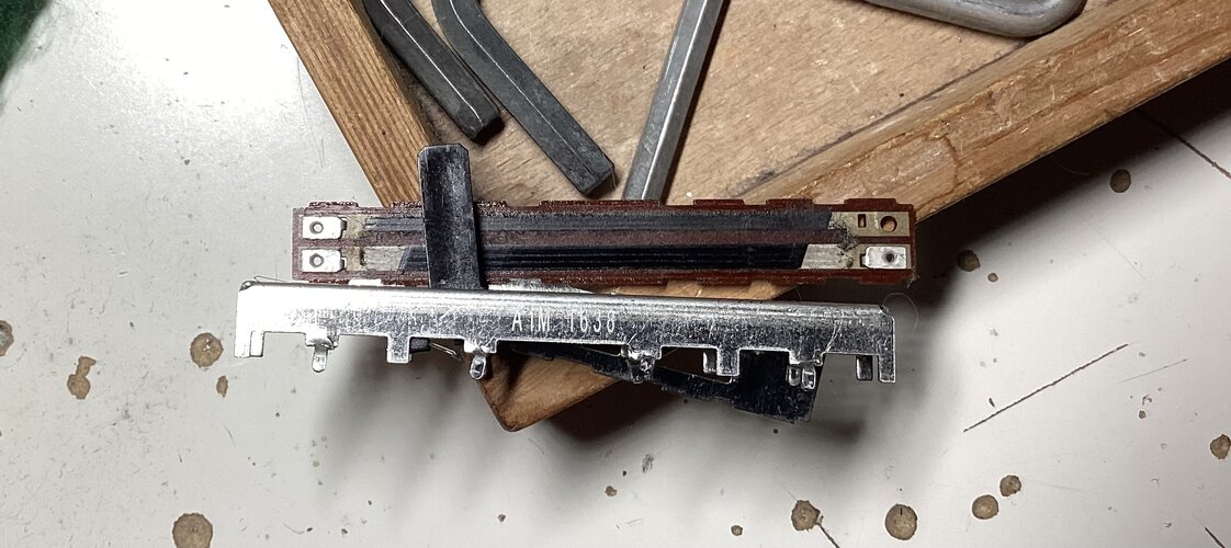

Ich gerade mal in dem von Dir verlinkten Servicemanual geschaut (Seite 14), da sind RS45111AAA0* angegeben. Im Datenblatt der ALPS RS-Serie kann ich aber einen Level-Typ/Lever-Size AAA0 überhaupt nicht identifizieren.
Nach Deinen Bildern müsste das ja ein insulated lever sein, aber die müssten dann ein B oder C als Code haben.
