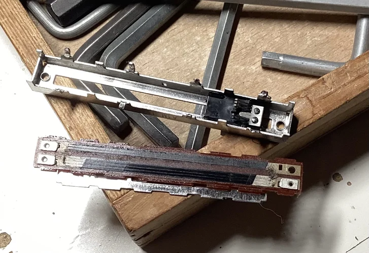

Lässt sich ein fader nicht mehr gut reinigen trotz mehrfachen Aussprühens, oder ist die Leiterbahn defekt, kann man ggf mit etwas Graphitstaub nachhelfen.
Für die ollen Oddys gab es erdsatzfader setz zu apothekerpreisen. gibt es so für die neuen, glaube ich nicht. der genau verwendete typ (laut servicehandbuch), ist auch nur in großmengen erhältlich.

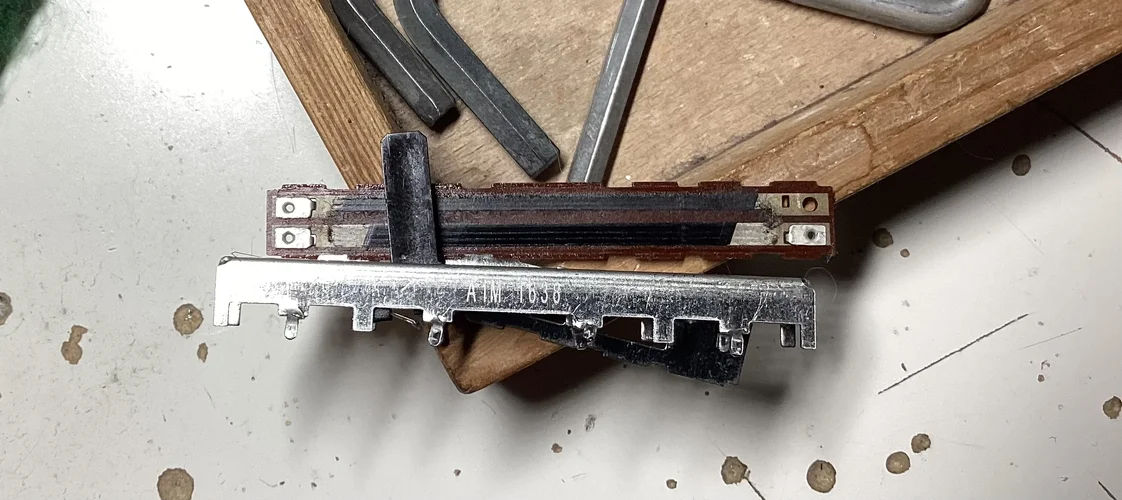

Ich gerade mal in dem von Dir verlinkten Servicemanual geschaut (Seite 14), da sind RS45111AAA0* angegeben. Im Datenblatt der ALPS RS-Serie kann ich aber einen Level-Typ/Lever-Size AAA0 überhaupt nicht identifizieren.
Nach Deinen Bildern müsste das ja ein insulated lever sein, aber die müssten dann ein B oder C als Code haben.
