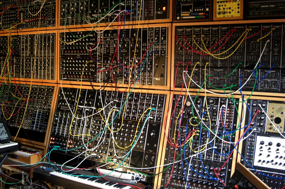

Welche Module sollen/können im System am weitesten von einander entfernt sein und welche am nahesten.
Bei größeren System sicher eine wichtige Frage wenn man die Kabel-Meterware mal außen vor lässt.
Bei mir
- 6HE (2 Etagen, 84 TE breit)
ist es so das
- VCO´s (li. oben) am weitesten entfernt ist vom Mixer (re. unten) bzw. Output (re. unten je nach abgreifen) bzw. Filter (re. oben und unten)
Wobei ich gut mit Kabel überbrücken kann.
Ich habe da gar keine Ordnung - oder meine eigene, die eher ergonomisch ist:
- alles was ich oft benötige, ist in der Nähe (Monsterbase), vor allem Controller wie Pressure Points, Rene, Joystick, FSR-4.
- dazu meine Lieblinsmodule, die ich dauernd verwende (Mobenthey, Make Noise, Plan B, Clockwork plus diverse) plus ein Mixer
- Multiples sind über's ganze System verteilt
- sämtliche Sequencer direkt darüber, der Clockkrempel auch
- am weitesten entfernt sind Drum-Module und "Stiefkinder" (nicht geliebt, aber trotzdem nicht verkauft), aber für die stehe ich dann halt auf
- dazwischen tummelt sich der ganze Rest, auch nach "Lieblingen" sortiert.
Außerdem - sonst finde ich gar nichts wieder - packe ich auch gerne Firmen zusammen, so ist alles von Pittburgh oder ADDAC an einer Stelle. Aber auch da gibt es Ausnahmen... :nihao:
Bei einem großen System ist es sinnvoll verschiedene komplette Synthesizer immer als Gruppe zusammenzufassen.
Diese Gruppen liegen dann zentral mittig, die Sondermodule links und rechts, wenig gebrauchte Module ganz oben.
So sind die Kabelwege nicht zu lang und bleiben unter 5 Meter Länge.
Es schaut zwar schön aus, wenn man alle VCOs, VCF, VCAs, usw,, immer schön nebeneinander hat, macht aber keinen Sinn.
Noch bekloppter ist es, wenn manche Leute ihr System nach der Farbe des Panels sortieren, statt nach musikalischen Kriterien.
Aber 84 TE sind ja relativ übeschaubar, das sehe ich noch als Kompaktsynthesizer.
