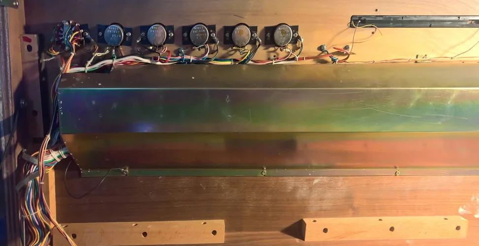

Ich wollt zuerst mal die generelle Spannungsversorgung recappen, leider ist das relativ dumm unter dem oberen Manual verbaut. Daher erstmal nur Fotos wie’s innen schaut.
Ich hab die Bilder zusammengepackt & mit Pfeilen versehen damit man die unterschiedlichen Perspektiven des gleichen Bauteils zuordnen kann. Und eigentlich gedacht,
dass die 4 Kabel im roten Oval den Messpunkten im Screenshot (Servicemanual S.9) links entsprechen, aber mittlerweise bin ich seeeeehr unsicher.

Meine Bitte an die Orgeldoktoren ist, die relevante Stelle der Spannungsversorgung im Gerät zu finden & mir bei den ersten Messungen zu helfen.
Schaltpläne lesen und so… leider leider nicht meins. Perspektivisch wärs natürlich toll das Pfeifen ganz weg zu kriegen. Servicemanual hängt auch dran.

Elkos im Netzteil tauschen ist bei gewissem Alter natürlich nicht die dümmste Idee, aber wenn aktuell das Netzteil die geforderten Werte abgibt, wäre es zumindst mal nicht zwingend notwendig.
Ich denke auch nicht, dass das etwas mit dem beschriebenen Fehler zu tun hat.

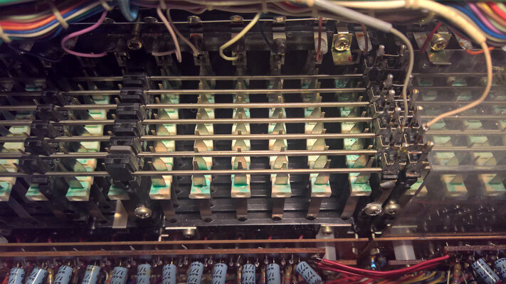

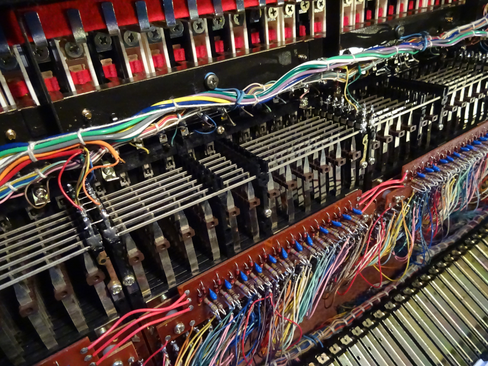

Könnte sein, dass einfach eine SchalterKontaktzunge sich über den Summendraht hinausbewegt hat, und jetzt dahinter festhängt:
Theoretisch könnte es auch ein abgebrochener Draht an der Schalterplatine sein (im Bild im Vordergrund)
M.i.a.u.: rblok und Miks
Hätt es schon gern vermieden die Blende an den Registerschaltern abzunehmen. Die Schrauben sind hinter dem Kabelstrang & die Kabel sehen aus als würden sie gern zerbröseln.

Die brauchst Du doch auch gar nicht -- an der Tastaturverharfung (siehe Beitrag #4) des Obermanuals einfach den betreffenden Ton abzählen und schauen, ob da eine Berührung ist oder ein Draht abgefallen.
Ob das Problem dadurch gelöst ist, kann ich natürlich nicht garantieren. Womöglich ist auch auf der Klangerzeugung des entsprechenden Tons ein Bauteil durchlässig geworden.

Die Kontaktzungen (meint @fanwander dass?) scheinen auch nicht ausgehängt zu sein:
Ja, aber es kann immer noch Korrosion, Staub o. ä. dazwischen sein -- da ist viel drin, was viele Probleme verursachen kann. Als ich das letzte Mal bei Stefan Hübner war, mußte sein Azubi gerade die Tastatur einer Farfisa Professional Duo zerlegen und komplett reinigen -- kein schöner Anblick, vor allem nicht das kummervolle Gesicht. Und er hatte noch so viele Jahre der Mühsal vor sich.
Ich sehe da unten z. B. mehrere schräg stehende Elkos -- das kann schon immer so gewesen sein, aber vielleicht hat einer der Vorbesitzer da schon einmal grobmotorisch rumgefuhrwerkt und mehr Schaden als Nutzen verursacht? Wer weiß?
Da würd ich mal weggucken. Das ist sonst ein Lifetime-Recapping-Projekt.

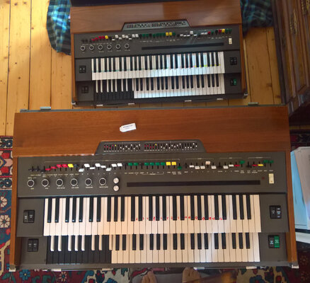

Nicht nur dass in meiner unmittelbaren Umgebung schon wieder eien Yamaha Combo für allerschmalstes Geld aufgetaucht ist,
nein, sie wurde auch noc auf der Strasse stehend, vermutlich bereit für Sperrmüll, gefunden! Im Jahre 2023! Solche Geschichten hab ich immer für Legenden gehalten.

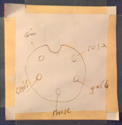

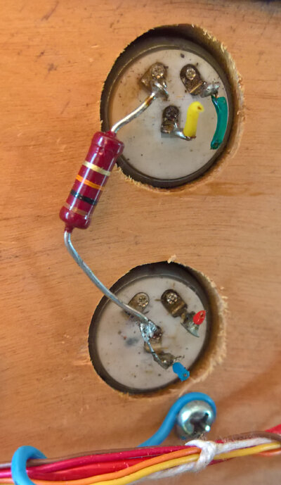

Die als Schlachtgerät geplante YC entpuppt sich als voll (!) funktionsfähig, hat ein Schwellpedal und eine Handskizze von dessen Verschaltung. Hätte ich gern vor nem halben JAhr gehabt, deshalb hier für die Nachwelt
M.i.a.u.: AC1 und Pepe
Und das Zweitmodell hat ein Mod, da gibts 2 Regler die erstmal nicht tun auf der Front, siehe Foto. Muss gleich die grosse Grundreinigung starten, dann folgen Bilder. Vllt. lässt sich ja rausfinden was die machen oder wofür es gedacht war.
Uuuuund: aus Vernunftgründen sollte ich mich vielleicht von der ersten, zu reparierenden, trennen wenn sie in gute Hände kommt. @Feinstrom oder @VEB Synthesewerk vielleicht?

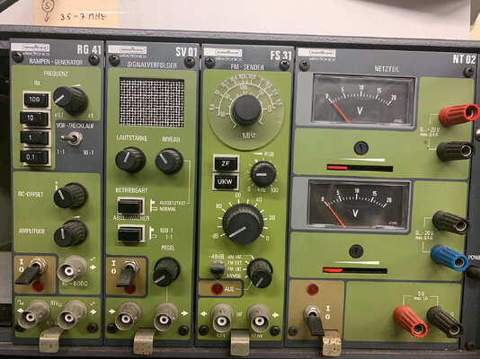

Bei mir ist es einer von Nordmende.
Siehe Bild, das SV01 Modul.
Variante 1, du schickst in deine Schaltung ein Audiosignal.
Variante 2, du verfolgst ein vorhandenes Signal(Orgel).
Der Signalverfolgers filtert quasi das Signal heraus und verstärkt es zu einem kleinen Lautsprecher.
Der Eingang ist unempfindlich gegen hohe Gleich- und Wechselströme, falls du mal versehentlich Ub berührst.
In der Orgel hast du einen Mastergenerator mit 12 Ausgängen.
Da fängt man an.
Du musst schon mal die 12 Grundtöne hören.
Die Teiler ICs danach haben Ein- und Ausgänge.
Signal am Eingang vorhanden und am Ausgang nicht mehr, IC defekt, tauschen.
Das geht so Ruckzuck mit der Fehlersuche.
Zum messen einfach einen Tastkopf vom Oszi benutzen.
Ich hoffe das war verständlich. 🤓

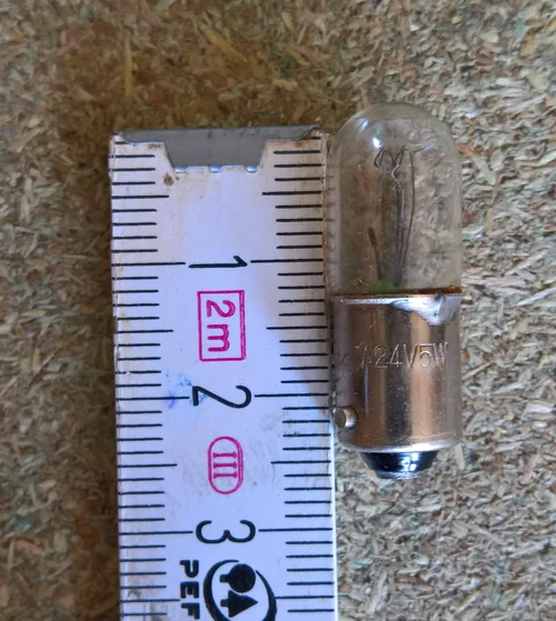

Touch-Response geht wieder nachdem ich den Poti auf Anschlag gedreht hab. Würd ganz gern die Glühlampe wechseln, bei Reichelt find ich nix.
A24V5W, 24mm Lang, 9mm Durchmesser. Tue mich mit den Suchbegriffen schwer, Nähmaschinenlampe hilft nicht. Hat einer der Orgelveteranen nen Tip?

Da würde ich mich mal im LKW-Sektor umsehen - sieht mir aus wie 'n Standlicht- oder Innenbeleuchtungs-Leuchtmittel...
