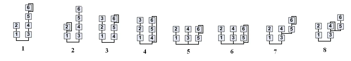

Edit;
Hier sieht man z.B. beim ersten Algo Feedback, ganz oben OP 6, die Linie geht ganz oben in den OP selbst zurück.
Op 6 moduliert 5, das Signal moduliert dann OP4 und weiter OP3. OP2 moduliert OP1. Das Signal beider Stränge OP 2 bis 1 und OP 6 bis 3 wird gemischt.
Beim zweiten Algo hat z.B. OP 2 Feedback.
Ich kenn mich jetzt mit FM überhaupt nicht gut aus, aber das mit den Algos kenne ich natürlich schon. Bei deinen Beispielen mit den Algos ist ja aber doch das Problem, dass ich den Ausgang von z.B OP2 (mit Feedback) gar nicht höre, sondern den nur nehme um nen weiteren Carrier oder Operator zu modelieren. Bei dem von mir geposteten Video findet doch aber gar kein FM statt oder? So richtig hab ich es noch nicht verstanden. :denk:
Beides richtig. Ausser dem Feedack kein FM. Bei freiverschhaltbaren FM Synths wie FM8 könnte man Feedback wie oben im Video auch mit nur einem Operator machen. Sorry, wollte dich nicht mit FM verwirren. Das Modul in VCV Rack ist ja ein Operator (also Osc mit Hüllkurve) und da du nach Synthesizern gefragt hattest die das können viel mir auch nur FM ein. Prinzipiell ist das tatsächlich einfach das Routen des Ausgangssignal zurück in den Oszillator und Pitch Modulation damit. Bei FM ist Feedback einfach ein guter Weg um mehr Obertöne zu kriegen, bei einigen geht das bis Noise.
