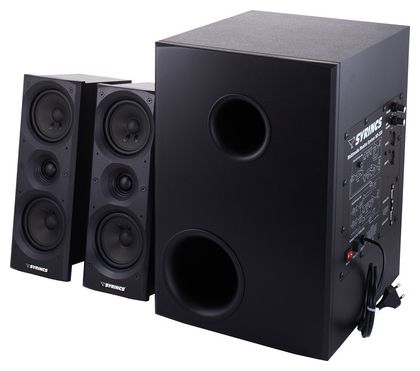

Der Münchner Synthie Stammtisch etabliert sich so langsam und wächst und hat seinen Sound bisher auf meinen Yamaha HS80m geliefert. Für den Anfang war das ganz ok. Auf Dauer brauchen wir aber was stabileres mit angemessener Charakteristik. Die Location ist ziemlich klein, vielleicht 30-40 qm. Ein ganz normales Cafe. Gleichzeitig läuft das alles non-profit und auf Ehrenamt.
Welche PA würdet ihr für diesen Anwendungsfall empfehlen?
Von Syrincs gab es mal gibt es eine, die die Lücke zwischen "grosser ausgewachsener P.A." und "Stereo-Heimanlage" perfekt geschlossen hat und sehr gerne genommen wurde, wenn "das etwas kleinere Besteck" gefragt war.
M.i.a.u.: borg029un03
Boah ja so ne HK audio Lucas, als ich das erste mal so n teil erlebte hat es mir die Sprache verschlagen.
Ja die HK Audio Lucas hab ich auch erlebt, hatte mal der gute @fanwander dabei. Dachte ich guck/hör nicht richtig. Weiß aber auch nicht welche Version im Einsatz war. Reicht die 302?
Die Syrincs sehen auch interessant aus. Ein Vergleich zwischen denen und den HK Audio Lucas 302 wäre interessant. Wobei vielleicht schon beides zu teuer wäre, zumindest zu den Preisen die ich sehe.

Frag doch ma bei Hieber ob die Euch irgendwie sponsor'n können. Motto: Syrincs für EK plus MwSt und dafür immer ein Banner von Hieber beim Event aufhängen.
Wäre aber ein eher unfairer Vergleich. Die Syrincs sind längst nicht so technologisch hochgezüchtet.
Das ist halt noch Technik aus Mitte der 90er, oder so.
