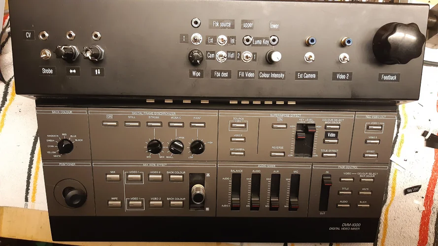

Hier hatte ich vor ein paar Wochen über meine Ausflüge in die Themen Videosynthese und Videomischer-Modding geschrieben. Nachdem mich ein paar Leute gebeten haben, die Modifikationen zu beschreiben, habe ich sie in einem Dokument (auf Englisch) zusammengefasst. Es sind am Ende 11 Seiten Beschreibung geworden 😬 Manchmal habe ich mir beim Schreiben gedacht, dass man ganz schön bescheuert sein muss, in alten Geräten rumzulöten. Aber macht ja auch Laune 😉
Nochmal eine Zusammenfassung der Mods:
- ein vernünftiges Mixpoti (der Originalfader war total hakelig zu bedienen, weil der durch die Reibung der Plastikteile immer große Losbrechkraft brauchte). Mit dem Poti geht das Überblenden jetzt butterweich
- eine regelbare Feedbackschleife, mit der man im Zusammenspiel mit dem Luma Keyer sehr abgefahrene Wiederholungseffekte erzeugen kann
- bessere Regelbarkeit des unteren Luma Key Linearpotis
- Die Feedbackschleife kann man auf Video1 oder den externen Kameraeingang legen
- Weiteren Effektpfad zum Einschleifen externer Videoeffektgeräte (nächstes Bauprojekt)
- CV Eingang für Strobe (Schaltung mit Optokoppler)
- CV Eingänge für den Positioner hoch-runter, links-rechts (Vactrols)
- CV Eingang für den Wiper mit Polaritätsumschalter (Vactrol)
- CV Eingänge für den oberen und unteren Level des Luma-Keyers (Vactrols)
- Schaltbare zweite Eingänge für externe Kamera und Video 2
- Abschaltbarer Eingang für Video 1 damit er nicht der Feedbackschleife dazwischenfunkt
Das Dokument habe ich angehängt. Vielleicht ist es für Interessierte ja hilfreich. Viel Spaß!

Ich kriege gerade nur diese schön bunten Feedbackschleifen nicht mehr hin und suche den Fehler. Ich glaube, der sitzt gerade in meinem Hirn 🙄
M.i.a.u.: D-Joe und micromoog
Einfache Lösung gefunden: da gibt's einen Haufen Trimmpotis auf dem Videoboard. Da kann man auch den Chroma-Gain einstellen. Und schon wird's schön bunt 🏳️‍🌈
