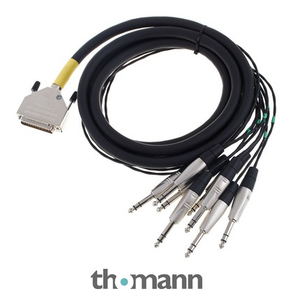

Für das Ferrofish A32:
4 x Cordial CFD 3 DVT (Sub-D 25pol Stecker auf 8x Klinke Stereo)

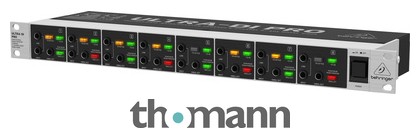

aber meisstens ist das kein Problem, im worst case musste man das Signal vorher convertieren.. Behringer HD400 leisten da sehr gute Dienste

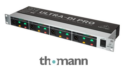

Gibt es sowas auch mehrkanalig, z.B. mit 4 oder 8 Kanälen und evtl. als 19" ?
zb.
4er 19" (In hinten, sym/bal Out vorne)
8er 19" (In vorne, sym/bal Out hinten)

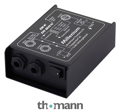

eine Alternrative
…ja, aber dann langt auch diese absolut - und die hat den Vorteil, wenn man mehrere davon kauft kann man damit auch Nordcore’s ReAmp-Box bauen:
klar , wenn auch die das Signal nicht leiser macht, wie andere DI Boxen , dann ja
