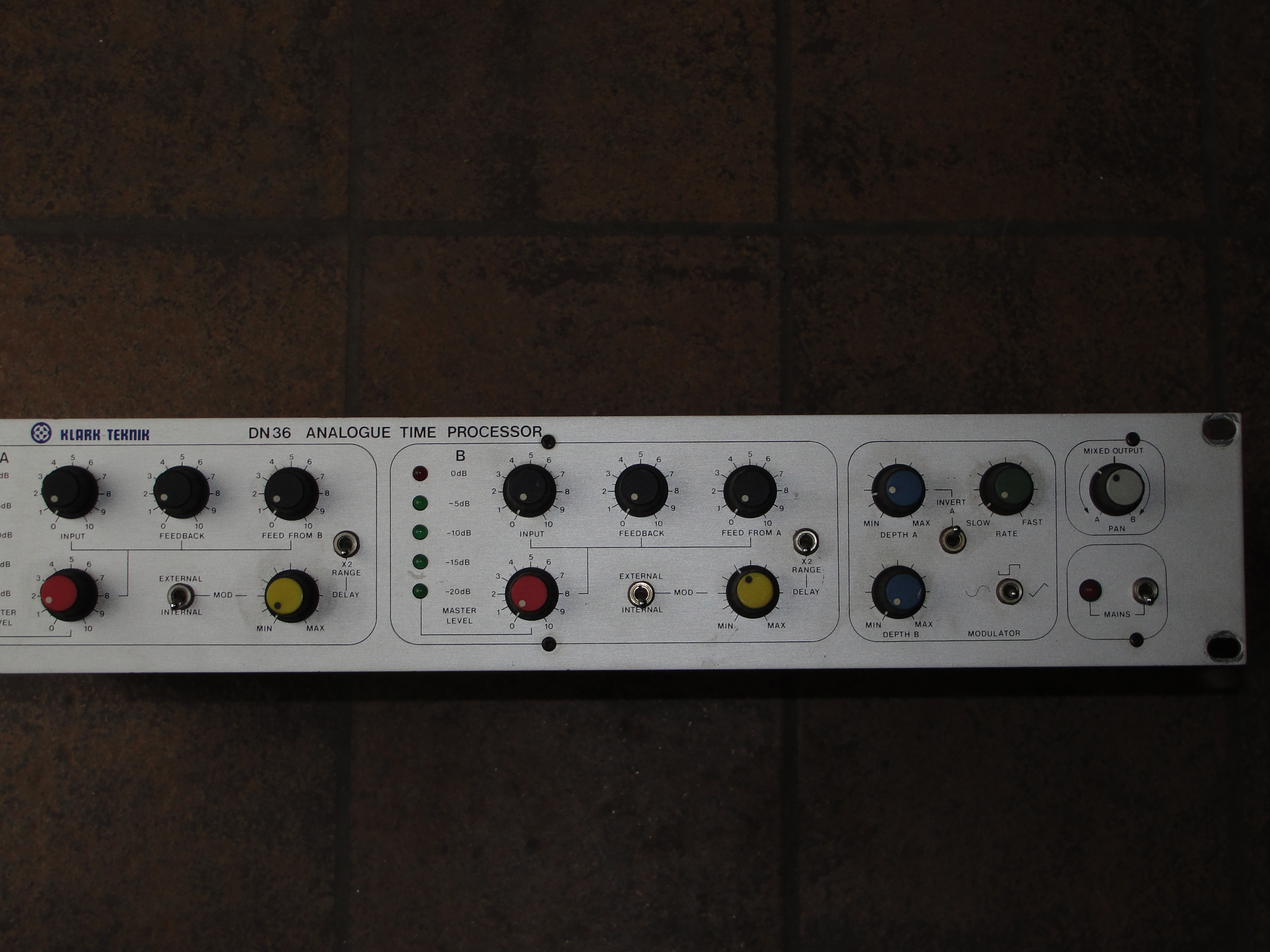

Was für ein Quatsch da extra ein Gerät 'für zu kaufen. Das kannst Du mit jedem modulierbaren Delay(plugin) machen, zwei Stück davon.intercorni schrieb:Ich werde wohl den Mistress ausprobieren, der Klark ist mir zu teuer.
Ich habe ein studioquad, damit sollte es dann auch gehen. Werde ich ausprobieren.florian_anwander schrieb:Was für ein Quatsch da extra ein Gerät 'für zu kaufen. Das kannst Du mit jedem modulierbaren Delay(plugin) machen, zwei Stück davon.intercorni schrieb:Ich werde wohl den Mistress ausprobieren, der Klark ist mir zu teuer.
1. Delay: Verzögerungszeit ca. 20msec, Modulation amount=0, Feedback 95%
2. Delay: Verzögerungszeit ca. 8 msec, Modulation speed = 0,2 Hz, Modulationamount (nach gehör), Feedback =30%
