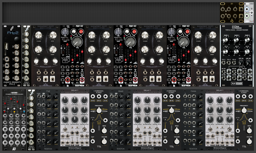

  • #67
Ich glaube, wenn ich das Rack mal komplett neu sortiere mache ich auch direkt die Railstangen rein,, paar Euro die Dinger. Gerade weil ich gerne mal Module optimal setze für den Patch, nervt das mit den fliegenden Schrauben
  • #68
Sehe gerade dieses neue 7U Case von After Later Audio: https://afterlateraudio.com/products/104hp-7u-case
Habe beim Hersteller angefragt, ob 3 mm oder 2,5 mm Gewinde genutzt werden und ob die Audio-Buchsen am Gehäuse für symmetrische Signale geeignet sind.
Inzwischen ist die Antwort von After Later Audio da, es handelt sich um 3 mm Gewinde (was ich auch erhofft hatte), und die Buchsen sind für symmetrische Signale geeignet.
Damit ist das After Later Audio 7U-Gehäuse nun mein Favorit.
Zwar ist es nicht ganz so schick wie das Intellijel Stealth Case, da schwarz pulverbeschichtet statt schwarz eloxiert.
Dafür ist es etwas preiswerter, hat die Option zu einer 3U-Erweiterung, ein sehr kräftiges Netzteil und kann von Haus aus 36 Module mit Strom versorgen (33 werden hier gebraucht).
Auch ist die Pulverbeschichtung sicherlich robuster.
Von der Idee, jetzt schon auf 9U oder 10U zu gehen, habe ich mich inzwischen verabschiedet. Das Projekt wird mit den entsprechenden hochwertigen 3U-Modulen einfach zu teuer.
Daher werde ich vorerst bei dem Stereo 3:1 Mixer, Output-Modul und den Ringmodulatoren in der 1U-Zeile bleiben.
Bezüglich der Belegung für den Rest der 1U-Reihe treffe ich jetzt noch keine Entscheidung.
  • #69
So, Bestellung ist raus. Erst einmal nur in diesem Umfang:
Es wurde dann doch das Intellijel-Case, weil mir aufgefallen ist, dass das After Later Audio-Case deutlich größere Außenmaße hat.
Aber der Platz für das Desktop-System ist bei mir wirklich sehr beengt, deshalb gebe ich dem Intellijel-Case eine Chance.
Auch wenn ich hier gemischte Meinungen zu diesem Case gehört habe, ist es mir den Versuch wert.
In der 1U-Zeile habe ich das Plum Audio MIX-Modul durch ein After Later Audio 3:1 1U ersetzt.
Der Grund für die Änderung ist, dass das Plum-Audio-Modul nur mit erheblichen Mehrkosten aus Deutschland bestellbar ist.
Der Rest der 1U-Zeile wird später aufgefüllt.
Ich freue mich schon darauf, das Modularsystem per MPE (oder auch mal ohne MPE, dafür dann multitimbral) spielen zu können und mal etwas nicht ITB zu machen.
Das kostet aber noch etwas Geduld, vermutlich wird es Mitte Juli, bis alles komplett geliefert ist.

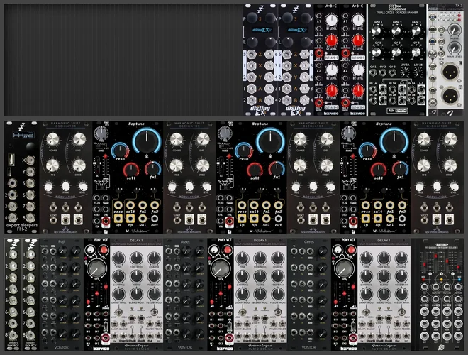

Ich denke im Moment darüber nach, das Tiptop Audio "Forbidden Planet"-Filter durch das Winterbloom Neptune zu ersetzen.
Was haltet ihr davon?
Weil das Neptune-Modul 4 TE mehr braucht, müsste ich dafür aber einiges umplanen.
  • #79

  • #80
Zur Einordnung: beides sind Steiner-Parker-Filter, die einen Crossblend zwischen gleichzeitig nutzbaren LP- und HP-Eingängen gestatten.
Das Neptune punktet mit einem Attenuator pro Eingang und zahlreichen Modulationsmöglichkeiten. Das Forbidden Planet ist einfacher, aber eben auch platzsparender.
  • #81
Für das Neptune müsste ich wegen des breiteren Formats auf eine 9U x 104TE-Lösung gehen.
Möglich wäre das (wenn ich Einschränkungen bei der Transportierbarkeit in Kauf nehme) mit 3 Stück "Make Noise Skiff Powered Case" mit je 3U untereinander.
Das Ganze könnte dann in etwa so aussehen:
Hier hätte ich sogar noch Platz für zukünftige Erweiterungen.
Was haltet ihr davon? Besser als die vorige 7U-Lösung?
Und macht das Probleme, einfach mehrere 3U-Skiff-Cases hintereinander auf den Computertisch zu stellen?
Ich könnte mir vorstellen, die 3 Einzelcases dann einmal sauber auszurichten und aneinander zu montieren.
  • #82
ich persönlich verwende ein 7u Inntellijel Case und davor ein Make Noise skiff (siehe meine youtubevideos) ich bin damit sehr zufrieden, ggf, kann man das intellijel case auf einen gitarren?stand stellen wenn man es fast waagrecht haben will.
3 make noise skiffs hintereinander geht auch, ich persönlich bevorzuge es, wenn du hinteren reihen etwas erhöht sind, alleine wegen der übersichtlichkeit.

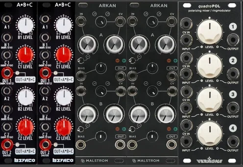

Nächste Woche sollte ich endlich die erste Lieferung bekommen - alles aus der 2. und 3. Reihe (mit Ausnahme der Neptune-Module) und Mischer und Output-Modul sowie Cross-Fader aus der 1. Reihe.
Die beiden Disting EX und die zwei Befaco A*B+C Dual-Ringmodulatoren habe ich noch nicht bestellt.
Bei letzteren schaue ich aktuell noch nach Alternativen.
Ich brauche für die geplante Funktionalität insgesamt 4 Ringmodulatoren.
In Frage kommen neben dem Befaco A*B+C auch noch Malstrom Arkan und Vermona Quadropol:
Habt Ihr Erfahrung mit diesen Modulen? Welches würdet Ihr empfehlen?
  • #84
Ich hatte dem Befaco Ringmod und habe jetzt den Quadropol. A*B+C: Sehr viel Rauschen, scheint eher was für CV zu sein. Quadropol klingt sehr gut hat aber ein minimales Grundrauschen welches mit unterschiedlichen PSUs unterschiedlich ausfällt, stört mich aber überhaupt nicht weil es wirklich minimal ist.
M.i.a.u.: Turing
  • #85
Der Quadropol ist auch mein Favorit.
Arkan bietet etwas mehr Funktionalität (man kann auf Wunsch auch 4x verstärken und nicht nur abschwächen, und man hat die verstellbare Kurvenform).
Andererseits wirkt er auf mich nicht so hochwertig wie der Quadropol.
In Youtube-Videos zum Arkan hat man gesehen, wie die Potis eiern, und ich habe auch noch keine klanglich überzeugende Demo zum Arkan gesehen (was aber vielleicht auch nur an meinem Geschmack liegt und daran, dass die Videos vor allem die Funktion erläutern und nicht unbedingt versuchen, gut klingende Patches zu demonstrieren).
Die verstellbare Kurvenform des Arkan benötige ich eigentlich nicht.
Eine Boost-Möglichkeit habe ich sonst noch nicht im System, aber ich weiß auch nicht, wie wichtig es ist, die Signale zwischendrin noch einmal verstärken zu können.
  • #86
Hat denn jemand von Euch den Malstrom Arkan und kann zu dem Modul etwas sagen?
