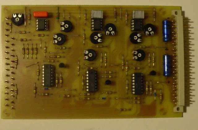

Benutze diese AVERY-Folie mit meinen alten OKI-Laser Printer OL610 ex ---
Muss dort aber auch 2 Ausdrucke übereinander kleben um lichtdicht zu sein !
Funktioniert dann aber sehr gut - habe damit meine Elektor-Formant Platinen hergestellt.
