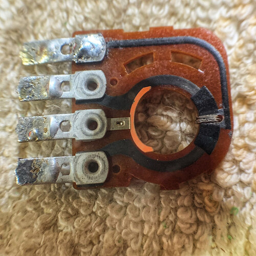

wollte gerade meinen Poly/Hawk 800 verkaufen und musste dann feststellen, dass Pitch Bend nicht mehr funktioniert.
Das 10k Poti hat mittig bei 5k noch einen zusätzlichen Abgriff.
Leider ist dort irgenwo ein kleiner Haarriss.
Keine Ahnung, wo ich so ein super spezielles Poti kaufen könnte.
Jemand eine Idee?
Gruß, Thomas.
Da bist Du m.W. leider ziemlich chancenlos. Das sind/waren Spezialanfertigungen. Ich hab sowas auch schon gesucht. Wenn man bei ebay sucht, findet man manchmal welche die für den Balance-Regler von Stereoanlagen waren, dann aber eine Mittenrastung haben, da kann man probieren, den Rastmechanismus auszubauen.
Bei Syntaur haben sie auch keine.
M.i.a.u.: VEB Synthesewerk
Habe jetzt eine Lösung gefunden.
Hatte erst versucht das mit Leitlack zu reparieren.
Hat nicht wirklich funktioniert.

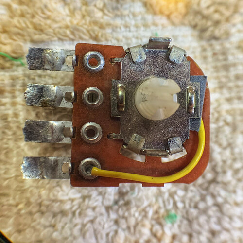

Dann habe ich ein 0,8mm Loch gebohrt und feinen Draht um die Mittenposition gewickelt.
Die Stelle habe ich noch mal mit einer Spezialzange richtig gepresst.
Auf der Rückseite verdrillt und eine Ader Richtung defekten Anschluss verlegt.
Was soll ich sagen, es funktioniert wieder einwandfrei!
