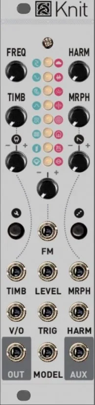

Ich habe das Antumbra „Knit“. Finde ich gut.
