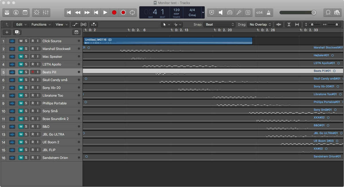

hier gibts jede menge GUTE tests, mit Messungen.
