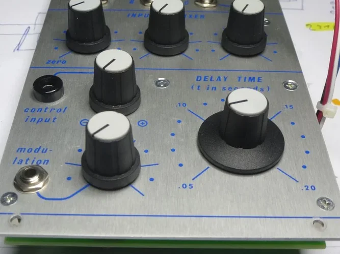

Hallo,
was sind denn das für Poti-Knöpfe und vor allem, wie bekommt man sie ab? Es gibt keine Schraube und (leichtes) Stemmen führt auch zu nichts...
Du kannst mit dem Fingernagel oder einem Messer den weißen Deckel abheben. Darunter verbirgt sich eine Schraube, wenn Du die aufschraubst, kannst Du den Knopf abnehmen. Fachbegriff ist mir gerade entfallen.

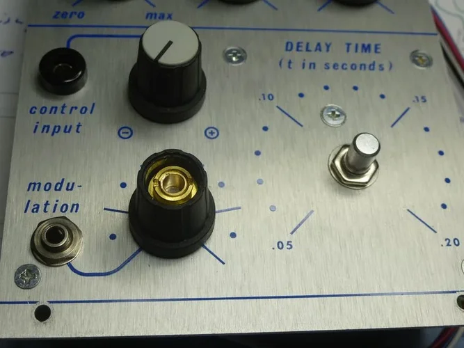

Vielen Dank, wow, das hat geholfen! Ein Küchenmesser hat's dann getan. Darunter dann folgendes, natürlich habe ich keinen Schlüssel dafür. Aber mit einem Schraubenzieher konnte man es lösen:
