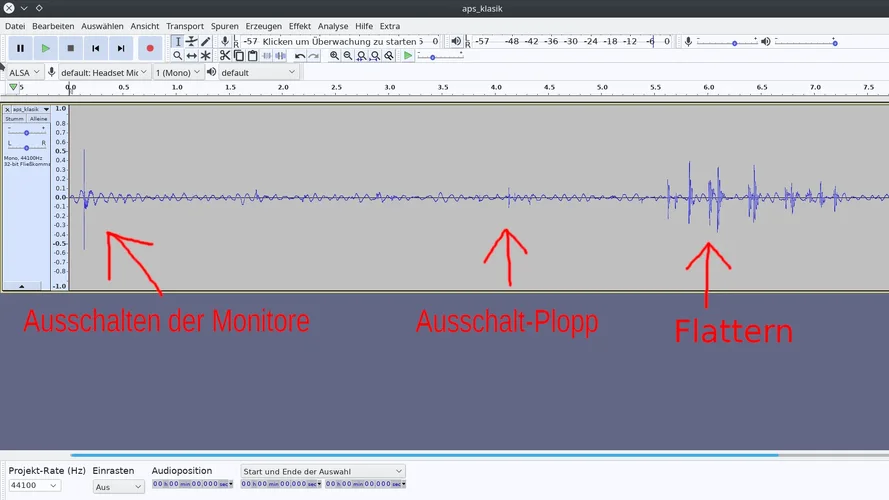

ich habe zu Beginn dieses Jahres meine APS Klasik Monitore zum Service nach Polen gesendet. Es ging nur um ein kleines kosmetisches Problem. Die Klasik wurden schließlich im Juni retourniert. Leider hatten die Monitore nun eine neue Seriennummer, welche nicht mehr zu meiner vorhandenen OVP und Garantiekarte gepasst hat. Das eigentliche Problem war aber, dass die Tieftöner nach dem Abdrehen der Monitore nun flatternde Geräusche von sich gegeben haben:
Nach meiner Erinnerung gab es diese Geräusche zuvor nicht. Von APS wurde mir auch sofort angeboten neue Klasik zuzusenden. Ich habe schließlich den Vorschlag gemacht, die Klasik einfach noch einmal zu überprüfen. Nun sind die Monitore vorige Woche wieder (kommentarlos) retour gekommen. Die Seriennummer passt immer noch nicht zur OVP. Ja okay, ist halt so. Das Geräuschverhalten beim Abdrehen hat sich auch nicht geändert.
Gibt es hier APS Klasik Nutzer bzw. kann mir jemand kurz Rückmeldung geben, ob diese Geräusche normal sind? Ich hatte im Juni einige Verkäufer in Kleinanzeigenportalen angeschrieben und dieses Flattern der Lautsprecher konnte mir bislang niemand bestätigen.

So, ich habe mittlerweile von jemanden hier aus Forum (per PN) und zwei Nutzern von Ebay-Kleinanzeigen die Rückmeldung erhalten, dass es beim Ausschalten keine Geräusche gibt. Laut APS stimmt mit meinen Monitoren alles. Ich bin mir jetzt unsicher was ich noch machen kann bzw. soll. Am liebsten würde ich die Klasik nach all dem Ärger verkaufen, aber ich möchte niemanden übers Ohr hauen.

und diese Geräusch entsteht nachdem du sie ausschaltest? Oder was meinst damit abdrehen?
Im Betrieb ist aber alles normal?
Wenn ja frage ich mich wo das Problem liegt?
wenn das nur beim ausschalten der Monitore passiert sieht das einem völlig normalem Verhalten aus, welches auftritt wenn die Versorgungsspannung der Verstärker zusammenbricht. Via Design wäre es möglich Dies zu verhindern indem ein Relais die Speaker vom Amp trennt sobald die Kisten ausgeschaltet werden.
Mittlerweile habe ich ein zweites Paar Klasik Monitore gebraucht gekauft. Diese machen beim Ausschalten - so wie meine Klasik vor dem Service - keinerlei Geräusche. Ich habe ein kleines Video hochgeladen, das den Unterschied zeigt:

Danke für eure Rückmeldungen. Unternehmen werde ich auf jeden Fall noch etwas. Ich habe gestern dem Europäischen Verbraucherzentrum mein Problem per Mail geschildert. Die Bearbeitungszeit beträgt aktuell allerdings bis zu 8 Wochen. Das Video habe ich Anfang November an APS gesendet. Antwort habe ich keine mehr erhalten. Der linke Monitor knackst in "Lift" Stellung auch alle paar Minuten. Warum das so ist und ob das so sein darf, weiß ich leider nicht.

Ich drück dir bei den APS die Daumen das da zumindest ein akzeptables Ergebnis dabei heraus kommt. Falls du handwerklich ein wenig begabt bist, dann mach das Gehäuse auf und lichte die Platine der Elektronik ab und stell die Bilder hier online. Vielleicht kann man hier schon was erkennen und dir so weiter helfen.

Andererseits habe ich auch schon aktive Lautsprecher gehört, die nach dem Ausschalten einmal
so ploppen. Wenn es technisch kein Problem ist, würde ichs ignorieren
