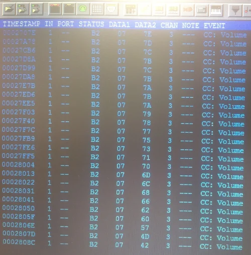

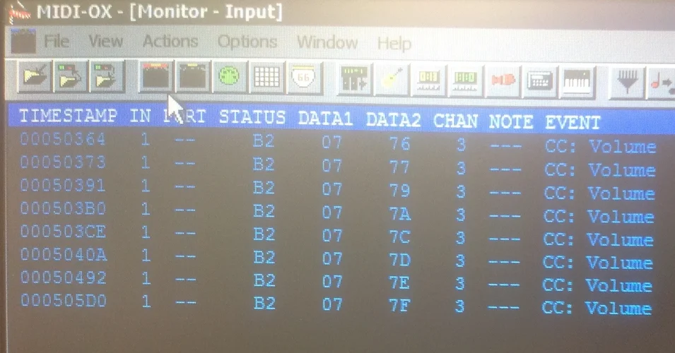

Die Anschlüsse waren alle richtig verdrahtet. Ich habe mal zwei Bildschirmaufnahmen von MIDI-OX gemacht: Bild 1 - Faderbewegung von links nach rechts (MIDI-Datenstrom fängt, wie gesagt, bei der Hälfte des Weges erst an). Bild 2 - Fader rechts n. links. (Datenströmen beginnt sofort bis Mitte des Weges). Frage: Warum steht auf dem Poti über der "3" nochmal "2"? Die "2", der "Messanschluss" ist doch schon links bepolt!? Das ist irgendwie nicht wirklich logisch? Muß die Messleitung bei diesem Typ Poti vielleicht an zwei Stellen angelegt werden? Mhh -... Vielleicht hast Du ja nich eine Idee!?
Das heißt, von links bis mitte passiert nichts, dann beginnt der Datenstrom bei 0x76 und geht bis 0x7F. Umgekehrt, wenn Du rechts beginnst, dann geht der Datenstrom von Hex 7E (was korrekt ist, die Hex 7F hat er nicht als Änderung mitbekommen) und geht bis Hex 42. Ich hätte jetzt erwartet, dass er wieder runter bis 76 oder 75 geht.

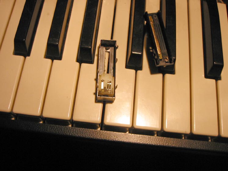

Die Poti-Platine sieht innen so aus wie das Teil rechts im Bild:
rechts die Widerstandsbahn mit zwei Anschlüssen an beiden Enden (in Deinem Fall 1 und 3), links die Kupferleiterbahn für den Mittenanschluss (in Deinem Fall 2). Die Kupferleitbahn kann an beiden Seiten einen Anschluss haben (das macht die Verwendung des Potis beim Platinenlayout einfacher). Daher ist die Platine an beiden Enden beschriftet. Ob der zweite Anschluss hier abgebrochen ist, oder vom Werk aus schon nicht angebracht ist kann ich nicht beurteilen.
Ich habe offengestanden keine Ahnung, warum das bei Dir nicht funktioniert. Ich tippe schlicht auf einen kaputten Fader.
