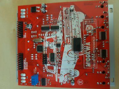

Moinsen, ich habe mir neulich zwei XAOC Moskwa Sequenzer und dazu den passenden Ostankino Expander zugelegt.
Zum Expander lagen noch zwei Chips mit neuer Firmware bei, die laut Anleitung auf den Moskwas ausgetauscht werden müssen. Und damit fängt das Problem an. Die Moskwas haben nicht diese konventionellen Chips, sondern sind komplett mit SMD-Bauteilen bestückt. Prima, dachte ich mir, kannste Dir die Fummelei ersparen.
Leider ist der Expander aber auch ohne Funktion. Ich gehe mal stark davon aus, daß da zwei verschiedene Generationen vorhanden sind. Laut PCB-Aufdruck ist der Expander Baujahr 2012, die Sequenzer aber Baujahr 12-2015(also ne MkII?).
Ich habe mal ein bißchen Trial&Error betrieben. Beide Sequenzer funktionieren für sich gesehen tadellos, lassen sich aber über den Expander nicht koppeln. An den Ausgangsbuchsen des Expanders liegt offensichtlich auch Spannung an(zumindest sind Geräusche zu vernehmen), leider aber kein Ton. Die drei Knöppe leuchten auch nicht.
Hat jemand Erfahrung mit dieser oder einer ähnlichen Situation? Bzw. kann mir vielleicht jemand aus der DIY-Fraktion einen guten Hinweis geben? Alternativ würde ich auch mal jemanden am XAOC-Stand auf der Superbooth anquatschen, aber die haben sicher auch genug anderes zu tun, als sich um meinen Mist zu kümmern. Auch möchte ich nicht mehr so lange warten, da ich nicht weiß, ob der Händler dann noch den Expander zurücknimmt.
Bin für jede Hilfe sehr dankbar.
