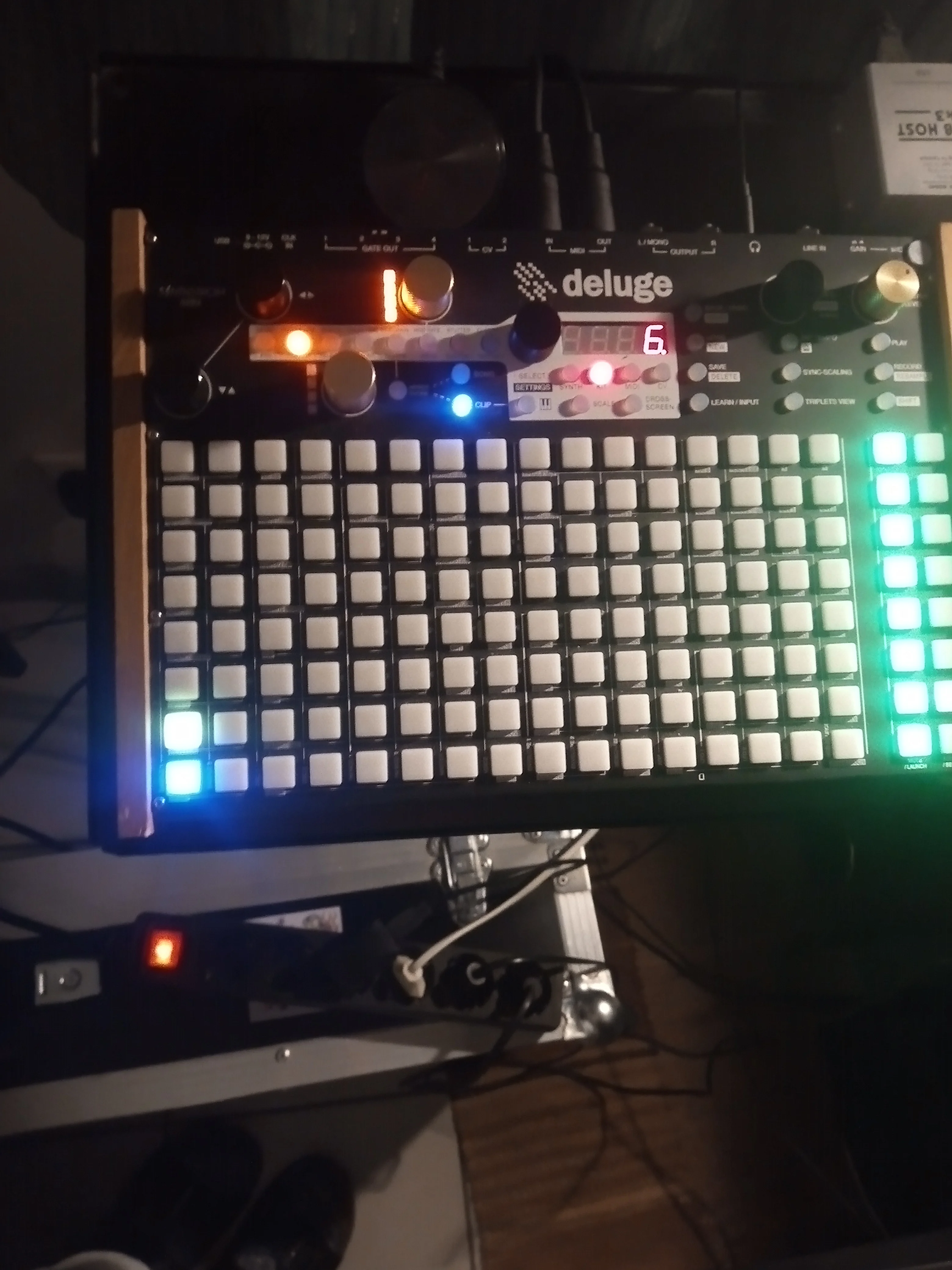

Hi, ich versuche gerade mit meinem Deluge, über den Yamaha PSR-S650 als Controller, aufzunehmen. Allerdings stelle ich dabei das mein Deluge, wenn ich z.B. mit meinem Linn Drum Kit, einen Beat spiele, nur den ersten Schlag aufnimmt, heißt nur das erste Feld im ersten Takt. Habt ihr eine Idee wie ich das Problem lösen könnte?

Evtl. die Länge, die nicht richtig eingestellt ist (Shift und Regler rechts links nach rechts drehen).
