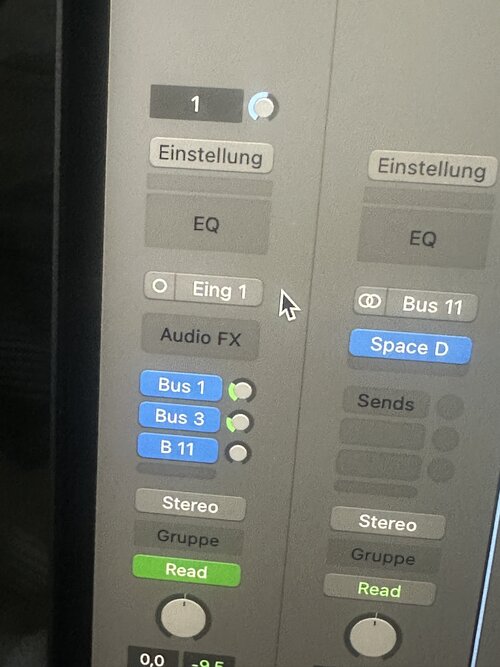

Ich hab leider wieder mal ein Problem und weiß nicht weiter.
Bin im gesamten Projekt beim ca 12ten Bus. Natürlich nie ein Problem.
Jetzt will ich meine Vocals bearbeiten und hab einen neuen Bus erstellt mit einem Reverse Reverb. Wenn ich das abspiele greift der Bus nur einmal, danach ist ein 8er der quer liegt bei meinem Bus button drin und obwohl der Bus voll aufgedreht ist, spring er auf die Null Position und greift nicht mehr .
die andren zwei Bussie die auch auf dem Strip sind bleiben weiter ein und so eingestellt wie gehabt .
Finde im Netz auch kein Hinweis auf den 8er der quer liegt.
Vielleicht hat jemand eine Ahnung was das sein kann
lg Maxe
querliegender 8er zeigt ja einen Pegel von Minus unendlich - sieht also so aus, als hättest du irgendwo eine Automation, die dir den Regler ganz nach unten zieht. Oder verstehe ich die Frage falsch?

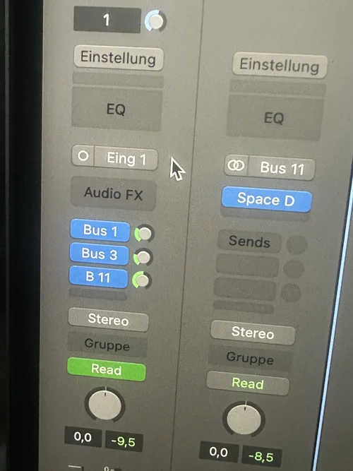

Ich dreh den Bus Regler auf , spiele es ab, und danach is der Regler wieder auf 0. und wo Bus 11 stehen sollte ist wieder der 8er quer drin. Automation is keine drin, hab die spur neu erzeugt und die Busse aktiviert mehr nicht
lg
B11 Links vor dem abspielen , zweite foto nachdem abspielen

Hab jetzt einen neuen Bus erzeugt, auch da obwohl an dem bus noch nichts hinzugefügt oder umgestellt wurde, passiert mir das gleiche, er geht sofort wieder in die 0 Stellung
Dann einfach mal die Taste A (öffnet die Automation) drücken, dann siehst du doch ob der Aux automatisiert ist.
Du hast sicherlich unbeabsichtigt eine Automation geschrieben/programmiert, das erkennt man u.a. daran das „Read“ grün ist, d.h. auf dieser Spur werden Automationen ausgelesen. Um das zu überprüfen: einfach „Read“ deaktivieren (grün wechselt zu grau), danach nochmal abspielen ob sich das wiederholt.

das grüne "Read" deutet darauf hin, dass eine Automation vorhanden ist, wahrscheinlich ungewollt. Diese wird vermutlich beim Spuranfang den Regler auf links resetten. Lösch die Automation auf dieser Spur, dann bist Du den Ärger los. Rechtsklick und "Automationsdaten löschen" -> "Sichtbare Automationsdaten der ausgewählten Spur löschen" oder so ähnlich war das.

Da hab ich nicht original eine Automation eingebaut , keine Ahnung wie das ging und hab die automation auf die ganze spur auf 0 gelegt .
Und das mit dem Read habe ich auch nie so wahrgenommen was vieles rumsuchen erleichtert.
Danke Leute es funktioniert jetzt
