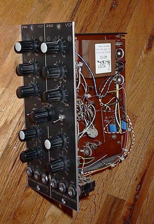

Auf einem Bild ist ganz deutlich das 4012-VCF-Modul zu sehen:
Ich denke, daß dieser Filtertyp der hauptsächlich verwendete Typ war. Vielleicht war auch noch ein 4023 drin (aus dem Odyssey Mk. 1)? Keine Ahnung. Den typischen PE-Klang kann man sehr überzeugend mit dem Oberheim SEM (neu wie alt) nachbilden, das sitzt frequenzmäßig genau richtig, nicht zu bassig, nicht zu schlapp, schön knackig und mit ordentlich Bandbreite.
