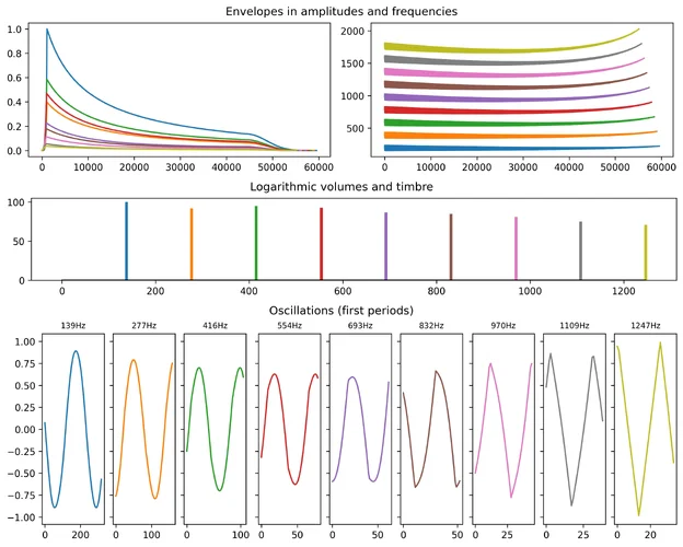

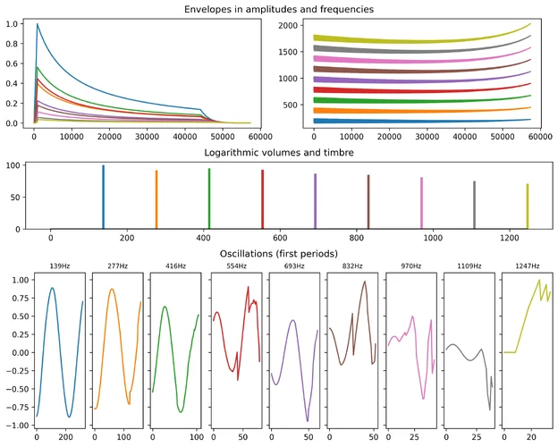

_WIE_ schließt du denn aus, dass die Frequenzen über der Nyquist-Schwelle gerendert werden?
Ich stelle mir die Frage, da ich vor langer Zeit mal versucht habe einen Synthesizer zu programmiern, aber bereits an genau diesem Punkt gescheitert bin. In Gesprächen wurde mir von Experten immer wieder das Stichwort "Upsampling" genannt, aber in wie weit das nutzt, habe ich nicht richtig verstanden.
Ich meine es ging darum, dass man nach dem Upsamplen einen steilflankigeren Filter anwenden kann, so dass nach dem Downsampling weniger Zeugs übrig bleibt, was Aliasing hervorruft. Aaaaber, das wäre ja auch nur eine Entschärfung des Effekts und keine Beseitigung.
Mein Interesse an dem Thema besteht also weiterhin.
Ganz einfach, wenn Grundfrequenz*Frequenzfaktor > Samplingrate / 2, beende die Schleife, so die Kurzfassung. Bei der additiven Soundsynthese – mein primäres, in diesem Beispiel sogar einziges Verfahren, nehme ich andere hinzu, werde ich wohl tatsächlich mit Aliasing konfrontiert – ist das eigentlich ziemlich trivial, ob es leider naiv ist, werde ich wohl jetzt von euch erfahren. Du sagst dem (Sompyler-)Instrument, du hättest gern das Klangereignis für die gegebene Note, d.h. ihren Eigenschaften, v.a. die Tonhöhe. Das Instrument bildet zunächst einen Soundgenerator, maßgeschneidert hinsichtlich diesen Eigenschaften gemäß seiner Definition. Ein Soundgenerator weiß nach der Berechnung etwaiger Abweichungen von den natürlichen Harmonischen genau, welche Frequenzen, besser gesagt, welche Faktoren der angefragten Grundfrequenz er rendern muss. Er durchläuft also ganz banal eine Liste von Frequenzen, schichtet eine auf die andere. Bei jedem Durchlauf prüft er zunächst, ob die Frequenz unter der Schwelle bleibt, andernfalls steigt er aus.
Also entweder filtern meine Ohren das Aliasing raus oder ich bin einfach noch auditiv unerfahren, oder ich bin schwerhörig. Letzteres haben mir die Ohrenärzte noch nicht bescheinigt, im Gegenteil höre ich überdurchschnittlich gut für mein Alter, wurde mir mehrmals bestätigt. Unabhängig davon interessiert mich natürlich, welche Schwächen mein Sound hat und wie ich ihnen (gern auch mit anderen Programmen) beikommen kann. Kannst du näher beschreiben, wo du meinst Aliasing zu hören. Vielleicht am Anfang der Klänge, im Attack? Denn dass der Attack rau und spitz klingt, und dann in den unteren Harmonischen einen steilen, aber kurzen Senker hinlegt, war künstlerische Absicht.
Oben gesagtes gilt wie gesagt nur für die additive Synthese, auf die ich mich in vorigem Beispiel beschränkt habe. Anders sieht es aus, wenn ich zum Beispiel Frequenzmodulation hinzunehme.
Hier mal ein anderes Instrument, mit dem dasselbe Stück gespielt wird. Die anfangs inharmonischen Obertöne harmonisiere ich graduell. Aliasing sollte es auch hier nicht geben:
Selbes Stück, aber vollständig d.h. alle drei Sätze, quasi "von Hand" aus dem gedruckten Urtext übersetzt – 8891 Noten bzw. 3810 Samples (Noten mit exakt gleichen Eigenschaften werden mit demselben Sample umesetzt). Da es sich um eine eine Klaviersonate handelt, klingt es mit andersartigen Klängen eben anders. Erkennt jemand das Vorbild (konventionelles Instrument), nach dem ich den Sound gestaltet habe? Darüber, dass ein Spieler oder Hersteller dies konventionellen Instruments allen Grund hat, über meinen Sound bestenfalls milde hinwegzulächeln, brauchen wir sicher nicht diskutieren, das ist mir schon klar.
Wer die Klavierversion hören möchte, muss die URL manuell aufrufen und das Anhängsel "_2" rausnehmen. Allerdings mache ich mir keine Illusionen, dass irgendwer das als Klavier anerkennt, für meine Ohren ist es jedenfalls eines, Betriebstaubheit sei dank.
dein verfahren ist grundsätzlich richtig.
wenn von beginn an alles bandlimited ist, können dinge wie eine lautstärkeänderung oder die summierung mehrerer signale das nicht mehr kaputtmachen.

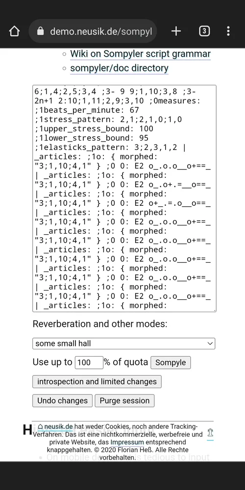

Ich habe um den Sompyler eine kleine Server-App gestrickt, die sozusagen vermittelt zwischen mir, dem Nutzer, und dem Unix-Tool "Sompyler" auf dem Server. Läuft jetzt also im Browser.
Das Teil ist aber hinter einem schnöde browsergenerierten Login verborgen, und vom Design her auch recht rustikal funktional: https://demo.neusik.de/sompyle.
Öffentlich schalten will ich das nicht aus dem Grunde, dass ich Support- und Administrationsaufwand noch nicht recht abschätzen kann und die Sache nach hinten losgeht, wenn ich jetzt Nutzer reihenweise enttäusche. Womöglich gibt es noch Fehler, die ich alleine nicht blicke, und ich bin froh, dass das nicht öffentlich ist.
[... TL;TDRTA = Too long, they won't read that anyway ...]
Wer ausprobieren mag, wie extrem nerdig Klang- und MusikähNeusiksynthese geht: Den Log-in-Dialog kann man auch verwenden, um sich einen Account zu registrieren. Dazu bedarf es einmalig einer privat zu erfragenden Zeichenfolge plus einem Leerzeichen vor dem Passwort, im Anschluss nochmal ohne. Auch nach der Anmeldung gibt es Herausforderungen für deine Geduld.*

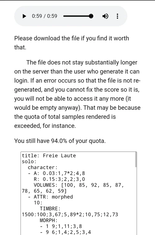

Außerdem wollte ich nur mal meine neueste Entdeckung ausprobieren: YAML-Highlighting im Beitragseditor in einem XenForo-Board.
Da der Service eigentlich privat und nicht gewerblich ist, muss ich die Zahl probierender User überschaubar halten, um selbst mit großer Wahrscheinlichkeit zum Zuge zu kommen, wenn ich will und tatsächlich mal nicht auf meine lokale Instanz zugreifen kann. Daher gibt es neben technisch bedingten Einschränkungen auch ein paar "Schikanen", die auch der Gerechtigkeit zwischen mehreren Usern dienen sollen.
  1. Es kann sein, dass du dich neu anmelden musst, wenn dein Browser die Anmeldedaten vergessen hat. Es kann sein, dass die Anmeldung nicht funktioniert, nach frühestens einer Stunde ohne Aktion (Rendering-Request an Server) können User gelöscht werden. Dann hilft aber wieder der Trick mit den beiden Versuchen und der geheimen Zeichenfolge vor dem Nutzernahmen beim ersten. Diese Zeichenfolge behalte ich mir vor zu ändern, wenn es mir trotz der Schikanen insgesamt zu viele Anmeldungen von egal wem werden sollten, teile es aber nicht überall mit.
  2. Außerdem kann es sein, dass du nach dem ersten Klick auf "Sompyle" eine Fehlermeldung kriegst à la "Service currently unavailable". Was darunter steht, ist lesenswert. Falls nicht, bist du mindestens eine Stunde sicher vor diesem Fehler, oft länger. So lang ist die Reservierungszeit eines Workers, dann nach kann er einem anderen zugeteilt werden. Es gibt drei Worker. Bis zu 3 Usern können also gleichzeitig sompylen, natürlich dauert es dann für jeden bis zu drei mal so lange. Du kannst deine Position in der Warteschlange verbessern durch wiederholte Abfragen mit gleichmäßigen Abständen dazwischen. Abhängig von deiner Netzverbindung und der Auslastung der Route zum Server kann die beste Zeit zwischen zwei Versuchen durchaus Minuten betragen.
  3. Auch die Anzahl an Samples, die ein User insgesamt generieren kann, ist beschränkt, und zwar auf eine Milliarde. Das ist nicht viel. Die Samplingrate beträgt 44,1 kHz. Jede Hüllkurve und jede Modulation (von jedem Layer eines distinkten Tons) geht für sich in die Rechnung ein. Sobald dieses Quota aufgebraucht ist, muss er mindestens drei Stunden pausieren. Wenn er früher seinen Worker an einen anderen User verliert, da die Reservierungszeit abgelaufen ist, ist das hinreichend, dass er bei der nächsten Zuteilung eines Workers wieder volle Quota hat.
  4. Auch der Cache pro User und Worker ist limitiert auf 800MB. Wenn das ausgereizt ist, kann er dem abhelfen, indem er Änderungen an seinem Score zurücknimmt, also mehr Noten wiederverwendet. Hierzu kannst du auch Dynamik und Agogik reduzieren. Ein distinkter Ton wird für alle Noten mit den fließkommawertgenau gleichen Eigenschaften wiederverwendet.
  5. Die maximale Tracklänge ist begrenzt auf 16min 40, also 44,1 Millionen Stereosamples.
  6. Der eingegebene Score (Noten, instrumentdefinitionen, etc.) bleiben nur so lange auf dem Server gespeichert und ist per Button wiederherstellbar, wie der User einen Worker reserviert hat. Wird der an einen anderen User umgeschrieben, überschreibt dessen Eingabe den Speicher.
  7. Wer diese Einschränkungen nicht dulden möchte, und aber Python-Kenntnisse besitzt, kann sich gerne auf eigene Hardware eine Instanz installieren. Code, Dokumentation und gern auch eure Fragen und Fehlerberichte auf Gitlab.

Warum hört sich der Remix-Thread-Beitrag "Swinging Wire Phones" eigentlich so schräg / in sich verstimmt an?
Hast Du den einzelnen Noten über den Sompyler nicht-harmonische, verstimmte Obertöne spendiert? Tuning war ja wie heute gewohnt und kann es daher eigentlich nicht sein?
Du meinst den, den ich zum Wettbewerb eingereicht habe, der auf SC liegt? Der korrigierte hat ja reine Stimmung und es kann sein, wenn du diesen hörst und dann die eingereichte Version, dass du das dann als Verstimmung wahrnimmst. Aber ja, die Obertöne der Drums vor allem und die des Basses sind nicht ganz harmonisch. Auch die mal mehr, mal weniger starke Frequenzmodulation könnte diese Wirkung haben, denn jeder Layer hat seine eigene, mit einer leicht abweichenden Modulationsfrequenz. Deine Ohren sind gewiss empfindlicher als meine.
Da Bearbeiten aktuell oder nicht mehr möglich ist, hier ein Addendum: Krumme Modulationsfrequenz (Faktoren der Trägerfrequenz) führen eh zu Inharmonischen. Der Modulationsindex fällt zwar schnell ab, das Anschlagsgeräusch bleibt aber inharmonisch.
YAML:
  FM: "3.52f[0,2;1,1;3,1;4,0];1:5"
- ATTR: whe
  # Wenn der Note ein Parameter "whe" mitgegeben wird, ändere Klang wie folgt:
  10:
    VOLUMES: "10:110;1,92;2,97;4,90;7,85"
    PROFILE:
    - match: 1
      FM: "3.12f@triangle[2;1,1;3,1;4,0];1:2"
    - match: 10
      FM: "3.27f[2;1,1;3,0];1:3"
Danke für die Info! Vermutlich kommt es dann durch die FM, denn ich empfinde die Töne in beiden Versionen als in sich etwas unrein.
Dieses leicht Verstimmte wirkte auf mich wie ein absichtlich eingesetztes Stilmittel, damit man beim Hören etwas irritiert wird, und es passte ja auch gut zum Wire Phones-Titel.
Leute, die sich nicht mit Linux, mit der Bash und mit "curl" oder Alternativen aus dem Werkzeugkasten eines REST-Entwicklers auskennen, werden in diesem Post vermutlich nur Bahnhof verstehen. Dafür sind sie auf dem Bereich der elektronischen Musik firmer als ich.
Der Webservice-Wrapper um den Sompyler, Neusician, kann jetzt auch via REST-API benutzt werden. Alles noch experimentell und in der Entwicklung befindlich, für nix Produktives also. Wer an dem "$SECRET" interessiert ist, von dem gleich eingangs die Rede ist (das ich immer dann ändere, wenn ich selber den Service kaum noch nutzen kann wegen zu vieler, d.h. aktuell mehr als 3 paralleler Zugriffe), möge sich per PN mit mir in Verbindung setzen.
Kleine Demo
Neben der REST-Schnittstelle arbeite ich ja auch, wie schon weiter oben im April '21 erzählt, an einer für Ottonormalnerd (etwa mich, spontan unterwegs) bedienbaren Webschnittstelle.
Auf meinem kleinen virtuellen Server im Netz betrieben, kann ich nun auch unterwegs im einfachen Webbrowser Musik machen. Jedes Billigsmartphone packt das, und die Sache geht nicht auf die Akkulaufzeit.
Audioschnittstellen im Webbrowser, wenn auch noch so W3C-standardisiert (WebAudio), lass ich links liegen, das kriegen bestimmt nicht alle Browser und Soundstacks richtig hin ohne Verrenkungen.
Das eigentliche Rendern der Audiodatei läuft auf dem Server, was bedeutet, dass ich nun bestimmt 99% meiner potenziellen Zielgruppe wegen Ungeduld vergraule. Denn wie bei der REST-Schnittstelle lasse ich auch hier nur bis zu 3 Arbeitspferdchen (CPU-zeitintensive Prozesse) laufen, einer pro User für eine Stunde reserviert, solltens mehr probieren, kommen die solange nicht durch -- Service temporarily unavailable + waiting rank. Ist insofern vertretbar, dass Sompyler und Neusician ja GPL-Software sind und auf eigener Hardware betrieben werden könnten.
Die Syntax, die hier oben zu sehen ist, ist kein YAML. Diese optionale "write only" Kurzschreibweise habe ich in einem Anflug von Komplexitätsgeilheit als domänenspezifische inoffizielle Erweiterung von YAML realisiert, die auf Mobilgeräten leichter einzugeben ist als reines YAML oder JSON mit den vielen Einrückungen oder Klammern, und um in Foren und anderen fremden Seiten Sompyler-Scores in Codetags reinstreuen zu können, bin halt voll krass subversiv, ohne dort aufdringlich viel wertvollen Platz wegzunehmen (Spoilerblöcke sind mir, wo vorhanden, zu aufdringlich). Etwa so:
Code:
title: Freie Laute ;0solo: ;1character: ;1- A: 0.03:1,7*2;4,8 ;2R: 0.15:3;2,2;3,0 ;2VOLUMES: [100, 85, 92, 85, 87, 78, 65, 62, 59] ;1- ATTR: morphed ;2 10: ;3TIMBRE: 1500:100;3,67;5,89*2;10,75;12,73 ;3MORPH: ;3- 1 9;1,11;3,8 ;3- 9 6;1,4;2,5;3,4 ;3PROFILE: ;3- match: 1 ;4S: 2:100;4,80;10,85;13,70 ;3- match: 9 ;4S: 100;6,75;9,70 ;2 1: ;3TIMBRE: 1800:100;3,67;5,89!;10,85;12,73 ;3A: 0.01:1,4;2,5 ;3MORPH: ;3- 1 6;1,4;2,5;3,4 ;3- 9 9;1,10;3,8 ;3- 2n+1 2:10;1,11;2,9;3,10 ;0measures: ;1beats_per_minute: 67 ;1stress_pattern: 2,1;2,1,0;1,0 ;1upper_stress_bound: 100 ;1lower_stress_bound: 95 ;1elasticks_pattern: 3;2,3,1,2 | _articles: ;1o: { morphed: "3;1,10;4,1" } ;0 0: E2 o_.o.o__o+==_ | _articles: ;1o: { morphed: "3;1,10;4,1" } ;0 0: E2 o_.o+.=__o==_ | _articles: ;1o: { morphed: "3;1,10;4,1" } ;0 0: E2 o+_.=.o__o==_ | _articles: ;1o: { morphed: "3;1,10;4,1" } ;0 0: E2 o_.o.o__o+==_  | _articles: ;1o: { morphed: "3;1,10;4,1" } ;0 0: E2 o_.o.o__o+==_ | _articles: ;1o: { morphed: "3;1,10;4,1" } ;0 0: E2 o_.o.o__o+==_ | _articles: ;1o: { morphed: "3;1,10;4,1" } ;0 0: E2 o_.o.o__o+==_ | _articles: ;1o: { morphed: "3;1,10;4,1" } ;0 0: E2 o_.o.o__o+==_ | _articles: ;1o: { morphed: "7;2,8;5,1" } ;0 0: E2 o_.o.o__o++==_ | _articles: ;1o: { morphed: "7;2,8;5,1" } ;0 0: E2 o_.o+.o__o==_ | _articles: ;1o: { morphed: "7;2,8;5,1" } ;0 0: E2 o+_.=.o__o==_ | _articles: ;1o: { morphed: "7;2,8;5,1" } ;0 0: E2 o_.o.o__o+==_ | _articles: ;1o: { morphed: "7;2,8;5,1" } ;0 0: E2 o_.o.o__o+==_ | _articles: ;1o: { morphed: "7;2,8;5,1" } ;0 0: E2 o_.o.o__o+==_ | _articles: ;1o: { morphed: "7;2,8;5,1" } ;0 0: E2 o_.o.o__o+==_ | _articles: ;1o: { morphed: "7;2,8;5,1" } ;0 0: E2 o_.o.o__o+==_ | _articles: ;1o: { morphed: "1-10" } ;0_meta: ;1elasticks_pattern: 3;2,1,3,2 ;1elasticks_shape: 8;1,7 ;0 0: E2 o_.o.o__o+3==_ | _articles: ;1o: { morphed: "1-10" } ;0_meta: ;1elasticks_shape: 8;0,7;1,6 ;0 0: E2 o_.+.=__o==_ | _articles: ;1o: { morphed: "1-10" } ;0_meta: ;1elasticks_shape: 8;0,6;1,5 ;0 0: E2 o+_.=.o__o==_ | _articles: ;1o: { morphed: "1-10" } ;0 _meta: ;1elasticks_shape: 8;0,5;1,4 ;0 0: E2 o_.o.o__o+==_ | _articles: ;1o: { morphed: "1-10" } ;0_meta: ;1elasticks_shape: 8;0,4;1,3 ;0 0: E2 o_.o.o__o+==_ | _articles: ;1o: { morphed: "1-10" } ;0_meta: ;1elasticks_shape: 8;0,3;1,2 ;0 0: E2 o_.o.o__o+==_ | _articles: ;1o: { morphed: "1-10" } ;0_meta: ;1elasticks_shape: 8;0,2;1,1 ;0 0: E2 o_.o.o__o+==_ | _articles: ;1o: { morphed: "1-10" } ;0_meta: ;1elasticks_shape: 8;0,1;1,0 ;0 0: E2 o_.o.o__o+==_ | _articles: ;1o: { morphed: "L1;P3,4;1,5,6;1,4;U10" } ;0_meta: ;1elasticks_pattern: 3;2,3,1,2 ;1elasticks_shape: false ;0 0: E2 o_.o.o__o+4==_ | _articles: ;1o: { morphed: "L1;P3,4;1,5,6;1,4;U10" } ;0 0: E2 o_.+.=__o==_ | _articles: ;1o: { morphed: "L1;P3,4;1,5,6;1,4;U10" } ;0 0: E2 o+_.=.o__o==_ | _articles: ;1o: { morphed: "L1;P3,4;1,5,6;1,4;U10" } ;0 0: E2 o_.o.o__o+==_ | _articles: ;1o: { morphed: "L1;P3,4;1,5,6;1,4;U10" } ;0 0: E2 o_.o.o__o+==_ | _articles: ;1o: { morphed: "L1;P3,4;1,5,6;1,4;U10" } ;0 0: E2 o_.o.o__o+==_ | _articles: ;1o: { morphed: "L1;P3,4;1,5,6;1,4;U10" } ;0 0: E2 o_.o.o__o+==_ | _articles: ;1o: { morphed: "L1;P3,4;1,5,6;1,4;U10" } ;0 0: E2 o_.o.o__o+==_
Echtes YAML oder JSON geht aber auch.
Vor der Verarbeitung wird diese "write only" Kurzschreibweise in richtiges YAML umgewandelt, um es auch lesen und ändern zu können. Ist halt nicht so nerdig, dafür komm ich auch damit zurecht, wenn ich mal alt und dement bin.
Ach ja, hier noch die generierte Audiodatei, nicht sehr einfallsreich allerdings: Nominell stets die (fast) gleichen Noten in jedem Takt, variiert nur in den Eigenschaften, die nicht notierbar sind. Könnte ich Musik, müsste ich dieses Unvermögen nicht sublimieren mit diesem ganzen Schmonz:
Anhang anzeigen freielaute.ogg

Gerendert mit https://demo.neusik.de/sompyle, smaller chamber hall:
Code:
stage:
  voicename: 1|1 0
instrument voicename:
  NOT_CHANGED_SINCE: 2024-02-07 21:16:52
  A: 0.012:1,5;6,5;7,6
  R: 0.3:1;1,1;2,0
  VOLUMES: 13:100;1,95;5,71
  PROFILE:
  - match: 1
    S: 0.5:20;1,19
  - match: 13
    S: 0.7:20;3,11;8,4
measures:
  stress_pattern: 2,1,1;2,0,1,0 # 3/4-Takt = 12 Sechzehntel

Ich habe aus meinem Wettbewerbsbeitrag zum Techno Battle 2024, Chirring Crickets Rave, eine HTML-Seite erstellt, in der alle Ebenen klang- und synthesetechnisch in dem Stück durchleuchtet werden. Den Nerds viel Spaß. Wem das zu kompliziert ist, sei getröstet mit den vielen Dingen im Leben, die mir zu kompliziert, für die meisten aber völlig normal sind.
Die verlinkte Seite besteht aus vier Abteilungen:
  1. Audioplayer
  2. Source code (one-line + yaml)
  3. Informationen zu jeder Note
  4. Zu jeder Note gibts zudem einen Link zu noch mehr Informationen über ihre Klangerzeugung, samt Audioplayer für den einzelnen Ton und eine graphische Aufschlüsselung in der Zeit- und Frequenzdomäne, bei bestimmten Fragestellungen genauer als eine Wavelet-Spektralansicht.
Den einzeiligen konzisen Sourcecode habe ich in der Form intellektuell aus der YAML-Fassung abgeleitet. An dem Ziel, dass der umgekehrte Weg vom konzisen Format zu YAML maschinell möglich ist, arbeite ich zur Zeit. Dies hat nichts mit Sompyler zu tun, Sompyler liest nur YAML und JSON. Neusician, das Online-Webinterface zum Sompyler, konvertiert das eine ins andere Format und wird dabei auch noch andere Schmankerl können, an denen ich zur Zeit arbeite (pseudo-random music material injection).
Warum ich das einzeilige konzise Format entwickle? YAML kann nur in bestimmten Webseiten als YAML gepostet werden. Etwa in X-Posts und in Posts in vielen anderen sozialen Medien gibt es kein verbatim code mark up. Auch hier sind einzeilige Codes verbatim unauffälliger als ein YAML-Code-Block, den ich in ein grelles Spoilertag "Online Backup" einfassen muss, damit Leute nicht so viel scrollen müssen. ;-)

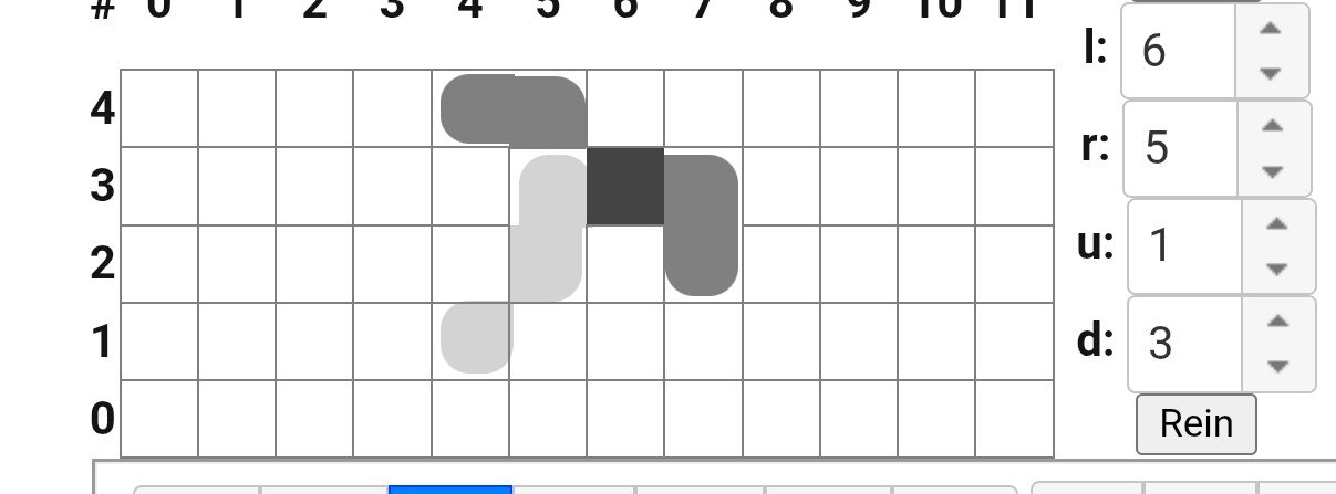

Unternehme ich doch zur Zeit Mikroschrittchen in Richtung Web-GUI. Dazu hab ich zwar auch wenig Talent, aber es ist aus der Not geboren, auf einem Handy in ein Textarea eingeben ist halt nicht bequem, und einen Designer kann ich mir (noch) nicht leisten.
Hier kann man das interaktiv ausprobieren: chaintool
Weiter unten auf der Seite kann man Grundton und Harmonie auswählen und es wird dann der Sompyler-Code für das Pattern und eine beispielhafte Verwendung angezeigt:
Code:
pattern:
- 4 .4o_.6
- 3 .5oo_.4
- 2 .5o.o.4
- 1 .4o.7
0: <pattern:E3mmaj7
Wichtig ist mir die Möglichkeit, pro Pattern mehrere "Stimmen", Tonreihen im weiteren Sinne, zu haben. Im rudimentären Web-GUI sieht man das daran, dass die aktuelle Stimme dunkel, alle anderen heller dar. Durch die runden Ecken wird die Stimmführung gekennzeichnet. Stimmen lassen sich erweitern und mehrere zu einer vereinigen. Entscheidend ist, dass man nicht nur freie Felder anrühren, sondern auch belegte. Drückt man "rein", werden alle markierten Felder Teil der frühesten (am frühesten angelegte) Stimme, die man angetippt hat.
So würde die Umsetzung in Code richtigerweise so lauten, nämlich zweizweilig, innerhalb einer Stimme kann der Ton neu angeschlagen (o), Pausen einfügt (.), die Tonhöhe geändert (+, -), mehrere Töne polyphon geordnet werden (Semikolon, Klammern):
Code:
pattern:
- 4 .4o_ (-_; .-)_
- 1 .4oo+;+
Wenn das irgendwann so aussieht, werde ich mir einbilden, Javascript zu beherrschen.
Die Zahlen und Pfeilchen dran, rechts nehmen dem Array, sind noch einigermaßen funktionslos. Das soll in Zukunft ermöglichen, Segmente zu verschieben in einem sich ggf. vergrößernden Array. Es ist naheliegend mich zu fragen, ob nicht manches via Drag&Drop und andere Maus- und Touchfunktionen effektiver umgesetzt werden könnte. Klar ginge das, aber ich mag halt nicht gerne ziehen und ablegen. Und warum sollte ich eine eigene GUI entwickeln, wenn ich sie nicht auf meine eigene Bedürfnisse maßschneidere?
