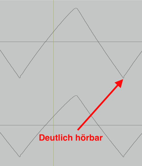

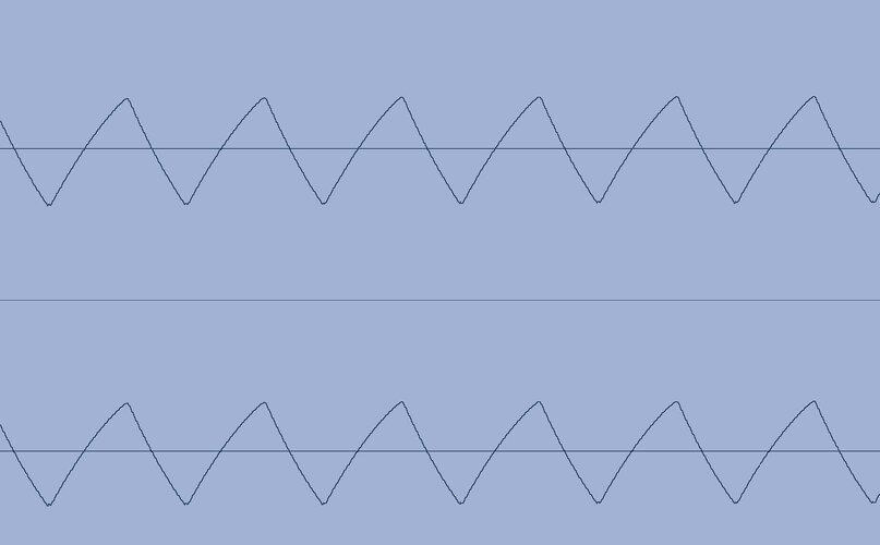

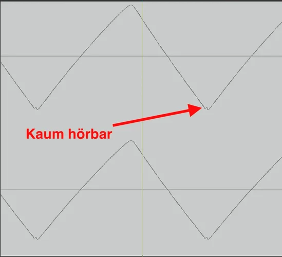

Doch im Beispiel hat der dritte Ton einen leichten brizzel, und jeder sechste Ton einen deutlichen Brizzel drin
Sieht man in der Wellenform:
Interessanterweise haben die anderen Stimme auch einen "Knacks" im unteren Umkehrpunkt, den man aber nicht so sehr hört:
Die Wellenform ist jedenfalls eindeutig aus einem Sägezahn konvertiert (spricht für den diskreten VCO). Da könnte es tatsächlich sein, dass es dafür einen Trimmer gibt. Urghs... da macht man mal ein paar Minuten lang nix, und schon antworten zehn Leute ;-) @Maffez hats ja verlinkt: konvertierter Sägezahn und keine Möglichkeit der Trimmung. @S.t.e.f.a.n Damit wirst Du wohl leben müssen.

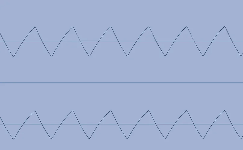

also stimmt hier vermutlich etwas nicht mit Voice Card #6

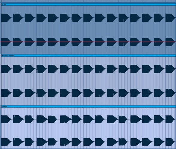

hier mal alle 3 zum Vergleich :
Anhang anzeigen P6-tri-rr.wav
Ohne Slop oder Vintage
Anhang anzeigen P6-tri-rr-Vin100per.wav
Vintage Full
Anhang anzeigen P6-tri-rr-Slop.wav
Slop Full
Vielen Dank für eure Antworten!
Der Prophet war warm, klar, und auch mehrfach kalibriert. Slop kann nichts damit zu tun haben, da ich ja ein Basic Preset nach einem Global Reset (Vintage Mode Off) erstellt hatte.
Was man da deutlich hört, sind tatsächlich Unterschiede in der Klangfarbe/ im Obertongehalt und dank RealRider weiß ich nun auch, dass das nicht normal ist. Ich habe mittlerweile eine Antwort von Sequential und ja, auch hier teilte man mir mit: "almost within tolerance". Almost.
Nunja, ich danke nochmal sehr, auch für die Wellenform-Analyse, da sieht man ja wirklich einen klaren visuellen Unterschied.
