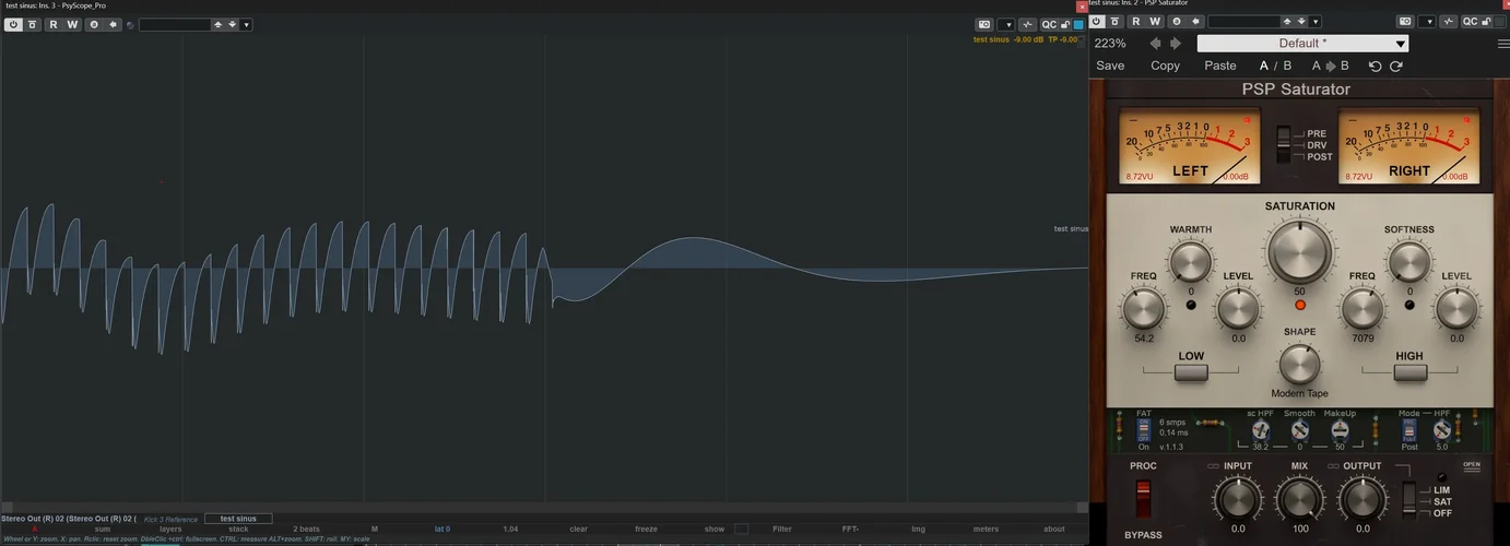

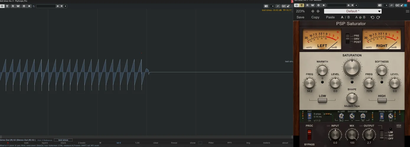

Wenn ich den PSP Saturator hart fahre und kein HPF am Ende dazu schalte, dann sieht die Kurve so aus.
Ist das einfach durch nichtlineare Sättigung entstanden oder eine Verstärkung?
Wirkt sich das jetzt negativ auf den Headroom aus?

Sind das diese 54,2 Hz, die bei Low eingestellt sind?
warmth is off..
Andere Saturatoren wie Decapitator, nutzen doch sicher intern schon einen hpf um 20hz oder so, um so etwas auszugleichen(?), dort sehe ich das nur extrem minimal..... Oder es liegt an unterschiedlicher Transferkurve...(?)
Frage mich warum PSP das so als init Preset hat, hpf bei 5hz und fat\oversampling standardmässig aus.
Schon beim Xenon sind mir komische Sachen aufgefallen.... Oder bin ich da irgendwie pingelig\falsch? Bin kein Fachmann für technische Sachen.
So ganz klar ist mir auch nicht, wo das herkommt.

Weder dadurch noch druch Oversampling oder einen EQ sollte ein solches DC Offset entstehen.
Hast du das mal mit 5 anderen Sounds probiert? vielleicht tritt das nur bei ganz bestimmten Frequenzen auf, die sich z.b. mit der Windowing Funktion des Kompressors schneiden. (ich nehme an das ist eine Kickdrum?)
Ich habe die Vermutung das der Eingangspegel viel zu heftig ist in diesem Beispiel bzw. das Plug damit heftigst überfordert ist.
(Asymetrische Verzerrung je nach Modi kann auch zu so einem Versatz führen, dafür ist dann das DC btw. HP Filter da was aber gesetzt werden sollte, sonst gibts später womöglich ein Problem mit allem was noch folgt in deiner Kette und "Headroom" hast du ja schon angesprochen..also besser HP Filter@ -15~20 Herz)
Schau dir doch nochmal deinen Pegel an mit dem du in das Plug gehst, denn mich wundert bissl das mit diesen Einstellungen am PSP solch ein heftiger VU / Drive entsteht. Womöglich klackert der VU Zeiger schon bei diesem Anschlag. 😉( zeig doch bitte mal deinen Ein&Ausgangspegel via Pre/Post/Drive Switch am Plug)

Man sollte wohl ausschließen können, dass da irgendwo absichtlich asymetrisch verzerrt wird. :)
