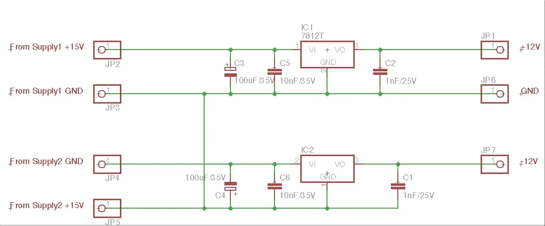

Im Prinzip kannst Du jede beliebige NEtzteilschaltung nehmen, nur dass Du eben Trafo und Gleichrichter weglässt und die Ausgangsspannungen der Schaltnetzteile an die übriggebliebene Schaltung hängst.
Was für den Einsteiger irritierend sein kann: die +12V des Schaltnetzteils, das die negative Spannungsregelung versorgt, hängen an Ground und der Ground des Schaltnetzteils beliefert den negativen Regler.
Ich persönlich benutze einfach 7812/7912.

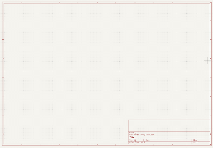

Ich muss diesen informatiiven Thread mal mit einer Frage wiederbeleben: Ich habe keine Doepfer PSU3, aber wenn ich mir mir Fotos davon ansehe, sieht das für mich so aus, als wäre das eine einlagige Platine.(?) Ebenso das passende Busboard (A-100Bus v6). In der Praxis scheint das also auch so gut zu funktionieren oder sind irgendwelche Probleme damit bekannt?
Siehe: https://www.alex4.de/images/builder/1001162/1001162_1.jpg
Meine Idee wäre ja, das zweilagig zu machen - Massefläche unten, +/-12V und 5V oben, ggf. alles mit 70 µm Kupfer.
... ich spiele aktuell mit dem Gedanken, mal wieder KiCad anzuwerfen ... vielleicht sogar als gemeinsames Forumsprojekt(?)

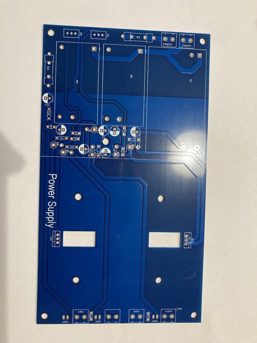

Hab mich vom PSU 3 Inspirieren lassen und meine 3 eigenen davon gebaut, inkl. Schutzdioden die das PSU 3 nicht hat.
Ich kann dir meinen Kicad Entwurf geben bzw. gleich hier raufladen das sich alle im Forum freuen können :D
Einen Busboardentwurf habe ich auch.

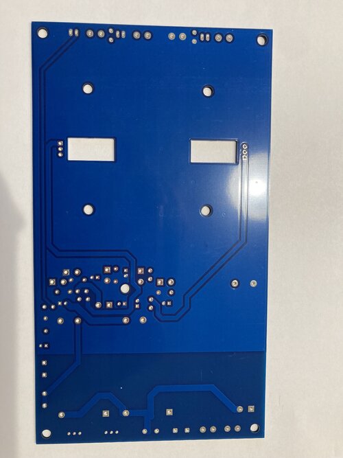

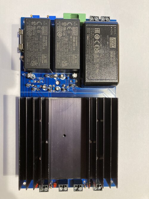

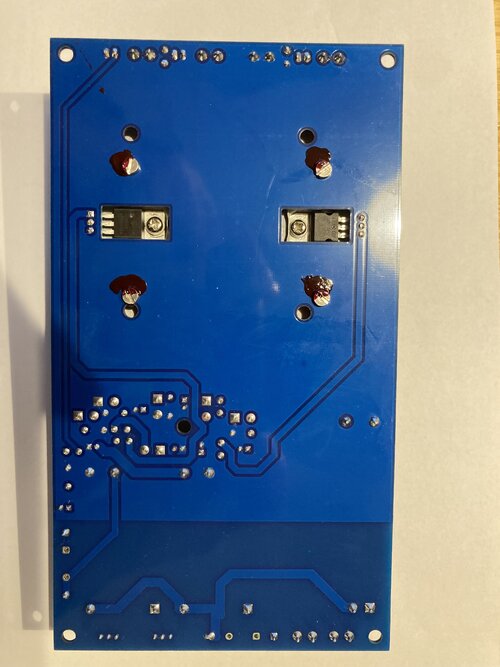

Sehr schönes Projekt.
Tolle Idee für den Spannungsregler eine Aussparung in der Platine vorzusehen. Damit wird der Wechsel sehr vereinfacht.
Wenn ich etwas neugierig sein darf, einige Fragen:
Welchen Regler nimmst du für die +12V?
Wie dick ist die Kupferauflage des PCB?
M.i.a.u.: Bruce
@sbur Danke !
Für +12V hab ich die LM317T und -12V die LM337T genommen, zum Regeln dieser 200R Lineare Trimmpotis (3296).
Ich habe bei jlcpcb bestellt und es auf standard gelassen, also 1 OZ, dafür sind aber die Leiterbahnen breit.

Aber was noch unbedingt geändert werden sollte sind die Lötpunkte auf Thermische Entlastung falls ich richtig liege, da die Voll ausgefüllten Pads einfach schwierieger sind zum Löten.. Na gut jetzt hab ich auch einen Neuen lötkolben der etwas stärker ist, eventuell gehts auch mit dem einfacher :D

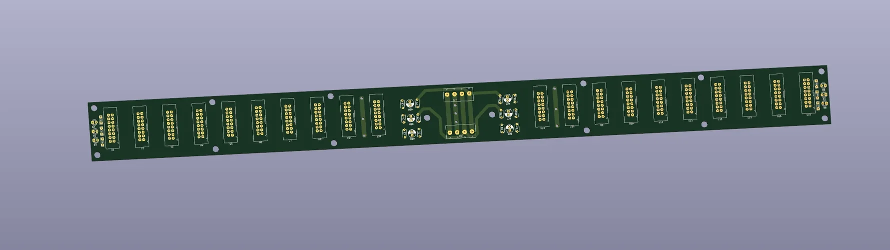

Und hier noch mein Busboard mit 20 Buchsenleisten und erst am Ende der Leiterbahn mit den jeweiligen LED's :)
Hat jemand Tipps zur auswahl für Filterkondensatoren? Habe für jede Leiterbahnlänge Links und Rechts jeweils 3 solche vorgeshehen...
Ohne Filterkondensatoren kannst nochmal je 2 oder 4 Buchsenleisten hinzufügen für mehr Module, aber denke 20 ist eh schon gewaltig.

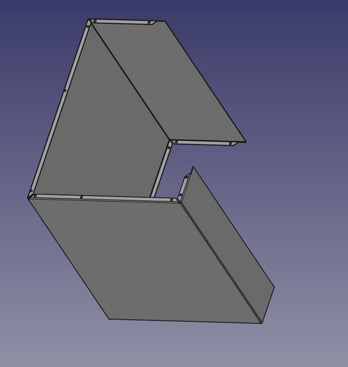

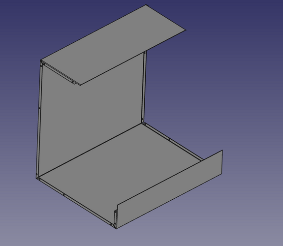

Wo ich leider aufgehört habe war mein eigenes Case 18Ux126Hp :)... Eventuell wird das auch mal fertig, letztendlich fehlt nurmehr die Bemaßung und die Seitenverkleidung was eigentlich nur ein Simples Blech ist das Links und Rechts Ident ist.
Eventuell folgen hier auch noch Updates von meiner Seite aus.
