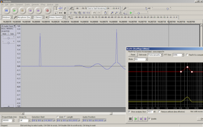

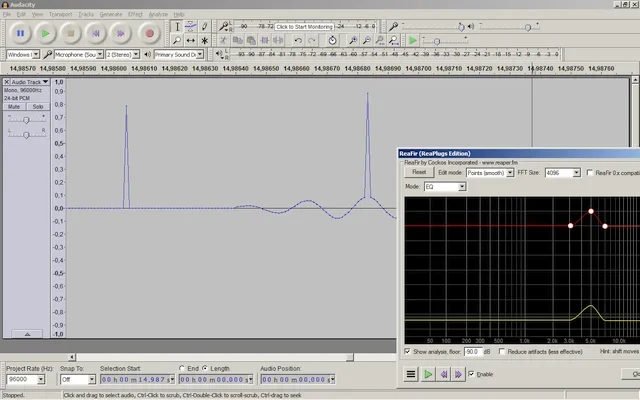

Auch ich bin noch da, der uns das Ganze hier eingebrockt hat. Vielen Dank euch fürs Erklärbären! Hätte nicht gedacht, dass meine scheinbar so harmlose Frage die Köpfe so zum Rauchen bringen würde. Auch meiner tut's immer noch. Auf jeden Fall hat mich die geballte Inbrunst der Zeitachsen-Fraktion schonmal überzeugt, dass es sich definitiv um eine solche handelt. Alles andere werde ich mir dann die Tage aus den vielen Hinweisen zusammenpuzzeln.
Vor allem das mit dem »Wirkung vor Ursache« will noch nicht ganz in meinen :selfhammer:
...wobei, ich habe jetzt mal gezielt mit selbstgemalten Ein-Sample-Pulsen experimentiert, und die gefiltert, und siehe da: genau dasselbe Phänomen.
Naja, muss ich mal sehen, ob ich mich da noch weiter rein vertiefen will. Die Welt des DSP ist eigentlich nicht wirklich meine; mich hat vor allem diese Darstellungsweise nicht losgelassen.

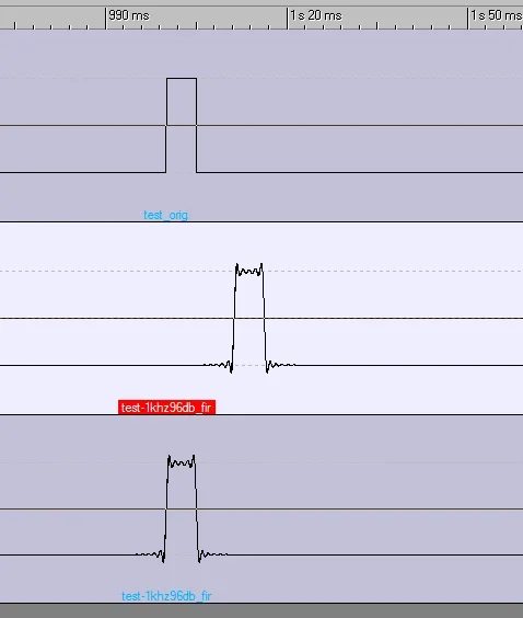

Wie gesagt, das sieht nur so aus:
Das Resultat des Filters würde eigentlich in etwa so aussehen wie die mittlere Wellenform im Bild. Also verzögert. Die Ursache (der Puls) ist bereits Vergangenheit, wenn dieses Preringing anfängt. Da jedoch die Verzögerung für ein bestimmtes Filter konstant ist, lässt sich diese in einer DAW kompensieren (d.h. entweder diese Spur ensprechend vorziehen - Siehe unterste Wellenform - oder alle anderen Spuren entsprechend verzögern, damit alles wieder synchron ist). Natürlich funktioniert das nicht in Echtzeit! Bei einem Synthesizer z.B. wird immer die Latenz (von Spur 2 hier) vorhanden sein.

Vor allem das mit dem »Wirkung vor Ursache« will noch nicht ganz in meinen Kopf.
Da man ja den Puls durch Aufsummieren der Obertöne annähert und diese Entwicklung einfach abbricht hat man nichts mit »Wirkung vor Ursache«, das kommt nur durch die Analogie mit dem gefilterten Pulse. Der Kniff war meiner Meinung eh ein didaktischer Rohrkrepierer, hat euch aber wohl zum Verständnis geholfen.
