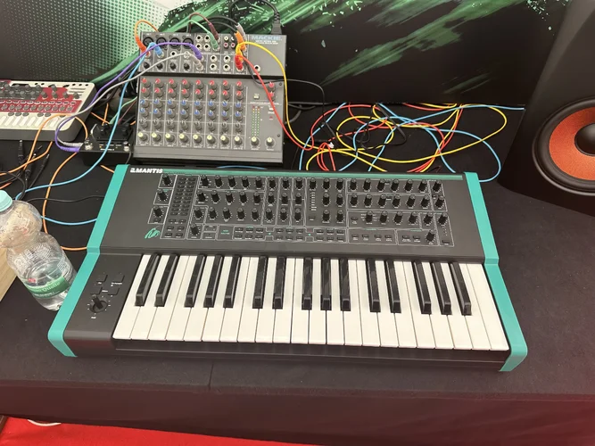

  • 37 anschlagdynamische Tasten in voller Größe
  • Spezieller Duomode und Duo/Para-Mode - aber natürlich trotzdem 1 Filter die OSC werden 2 Verteilmodi haben ähnlich SCI Pro 2
  • 200 Sounds (100 Factory Presets, 100 User Presets)
  • 2 Oszillatoren mit 5 Wellenformen / Wavetable und 1 Sub-Oszillator, Ringmodulator, 1 OSC Drift
  • 2 Envelopes - Sustain Fall + Envelope Repeat
  • Multimode VCA Filter Low Pass, Band Pass, High Pass (12 / 24 dB/okt)
  • 2 LFOs mit Sinus-, Sägezahn-, Rechteck- und Dreieck-Wellenformen
  • Arpeggiator, 6 Oktaven, Auto-Glide Modus, Clock Sync
  • Reverb, Delay am Ausgang
  • MIDI In/Out/Thru, Sustain und Controller Pedal Anschluss, USB-C to Host
  • Stereo Line Ausgang: 6,3 mm Klinke (L/Mono und R), Stereo-Kopfhörerausgang
  • Größe: 620 x 320 x 110 mm, Gewicht: 5,3 kg

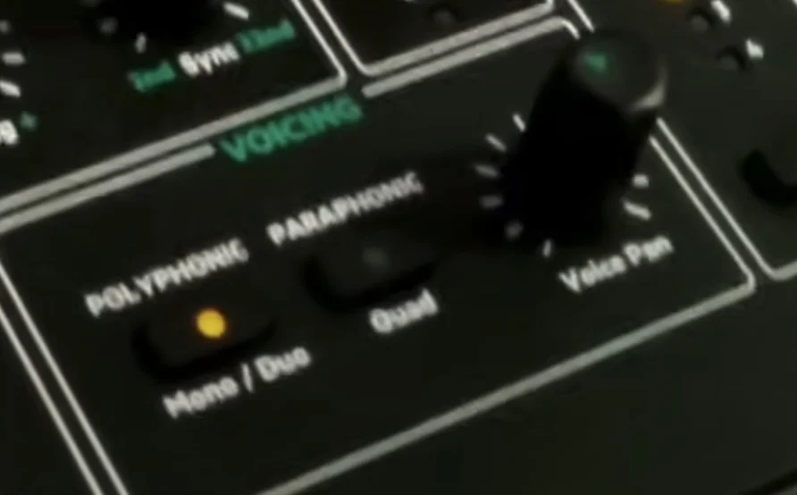

Das habe ich jetzt zum zweiten Mal gesehen, aber es beantwortet meine Frage nicht, weil er ja nicht wirklich polyphon spielt. Dass man zwei oder drei oder (demnächst) vier Tonhöhen auf den Tasten spielen kann, gut, das sieht und hört man. Aber ob es für zwei Stimmen unabhängige VCFs und VCAs gibt, wird nicht klar, weil er nicht mit unabhängiger Stimmführung spielt. Also wohl eher nicht. Dann wäre die gesamte Bezeichnung höchst irreführend.
Der Modus ist noch nicht implementiert. Die Menge der Baugruppen ist jedoch so verteilt wie bei einem Monophonen, aber 2x, deshalb „Voice 1 und 2“ LEDs. 2 Stimmen, + Para Kombination ist möglich. GGf. daher auch teuer.
—> Deshalb möglich Duo/Poly umzuschalten (1.Taste) und von der 2.Stimme die 2 OSCs zu nutzen = 4 OSC „Quad Mode“ (2.Taste) des Bildes #18
Der Synth ist „2 stimmig“ plus Paraphonie 2x.
M.i.a.u.: Horn
"Polyphon ist wirklich für alles Filter und Stimmen zu haben"
In den videos habe ich das so verstanden, dass der mantis wirklich 2-fach echt polyphon ist.
Es gibt 2 unabhängige Stimmem mit filter, amp und allem.
Also er ist so polyphon wie ein modal 001 oder oberheim two voice.
Einer der Leute hier meinte ja er wäre teuer, weswegen ich schrieb, dass man die voice Architektur gleich zweimal hat...
Der Mantis ist somit 2 fach echt polyphon oder hab ich das falsch verstanden?
Im letzten Video von sonicstate sagt der Entwickler das sie gerade noch dabei sind, einen 4-fach paraphonen modus zu implementieren. Also das man 4 töne gleichzeitig spielen kann.
Ja, schau mal auf das Gerät - da findest du Voice 1/2 Leds, wie in einem 2 stimmigen Polysynth
Mit den 2 OSCs kannst du paraphon pro Sound "4 para" Stimmen spielen - deshalb schrieb ich in den Betreff "2x2". Dort hast du also insgesamt 2 Filter, 2 VCAs. Das ist anders als in einem Duophonen. Es unterscheidet ihn auch von den genannten Paraphonen (Matriarch, Pro2 etc.). Das Gerät ist also einzigartig, außer VL1, zu dem passt es noch am meisten. Allerdings kann der Yamaha VL1 nicht mit 2 OSCs aufwarten.
Also korrekt: 4 gespielte Töne/Tasten mit 2 "echten" Stimmen und somit auch "nur" 2 echten vollständigen Strängen.
